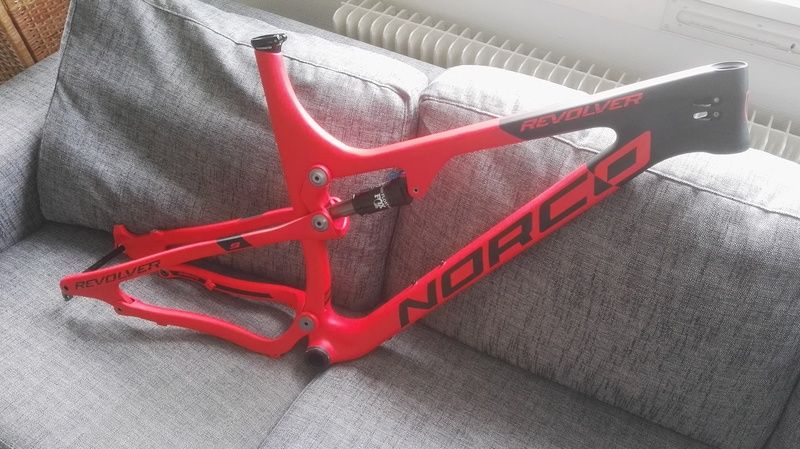

Etter mye om og men og frem og tilbake med lovnader om levering og påfølgende manglende levering, er det endelig en ramme i sofaen som man kan sette sammen en sykkel av.
Vekt, inkludert aksling, demper og setepinneklemme, samt at det er en størrelse XL, er slanke 2230g. Totalvekt på ferdig sykkel inkludert pedaler og flaskeholder ser da ut til å bli i underkant av 10kg.

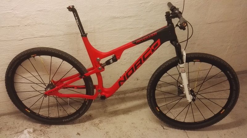

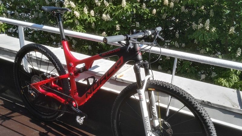

Fikk montert en ting eller to på kvelden her. Ny setepinne og bakdemper er på vei.
Kommer ikke frem på bildene hvor knallrød den rødfargen faktisk er!

Så en sånn her oppe under OF300 i fjor, med full XTR di2. Den var meget sexy! Spennende! ICON_SMILE

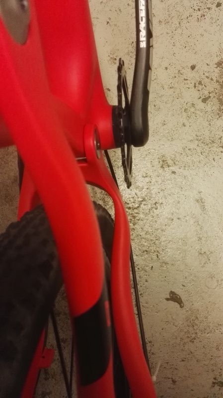

Veldig god plass til et ordentlig Birken-drev. 34t på bildet.
Må få retta en stor takk til Spinn Majorstua for å ha mast på Norco i laaaaang tid for å få til levering av rammen ICON_SMILE

Meeeget lekker! Kandidat til smekreste xc-ramme det der. Med Norco's freeridetradisjoner, så er den vel ikke helt gæren til stihærjing heller :-)

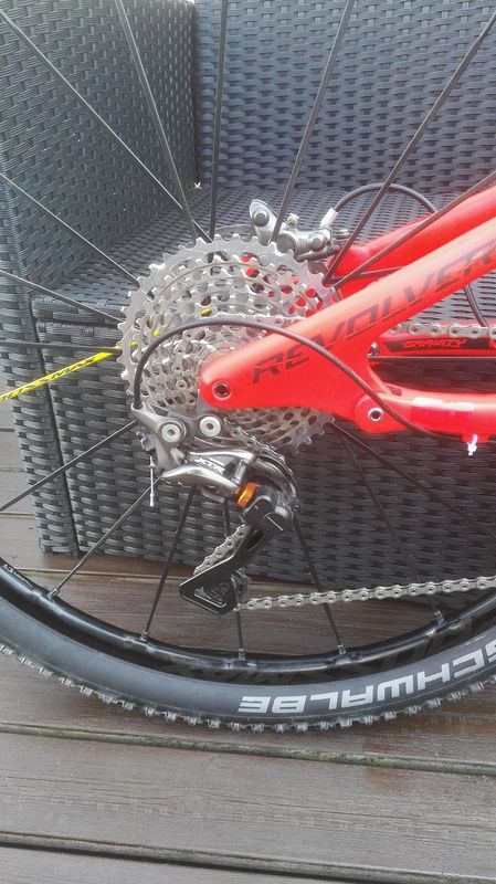

Går fremover. Gir montert og justert. XTR bakgir med SRAMs 11-delte kassetter fungerer perfekt. Får den gode shimano følelsen fra triggeren og utvekslingen til sram.
Etter litt krangling smatt Racing Ralph dekkene på slangeløst.

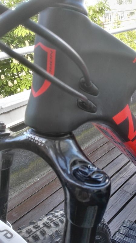

Et bilde av hvordan Norco har løst innvendig kabelføring. Syns dette er meget ryddig. Biten som skrus fast til rammen består av to deler. En liten plate som festes med en liten skrue. Denne platen har et vinklet hull som lett har plass til wirestrømpe eller bremseslange. Den andre biten stikker litt ut fra platen og presses ned i det vinklede hullet. Denne fører også kabler og strømper litt ut fra rammen før de buer inn mot trigger og bremsehendelen
Dersom man ikke skal bruke et av hullene i rammen følger det også med heldekkende plater for dette. Hullene i rammen er også såpass store at det er forholdsvis enkelt å tre kablene fra ene enden til den andre. Bakdemperen har også et eget hull i rammen i overrøret til eventuell lockout
Og ja, det er allerede et hull for hev/senk setepinne. Alt i alt er rammen utrolig gjennomtenkt hva gjelder det praktiske og for å holde kabelsalaten ryddig og oversiktlig.

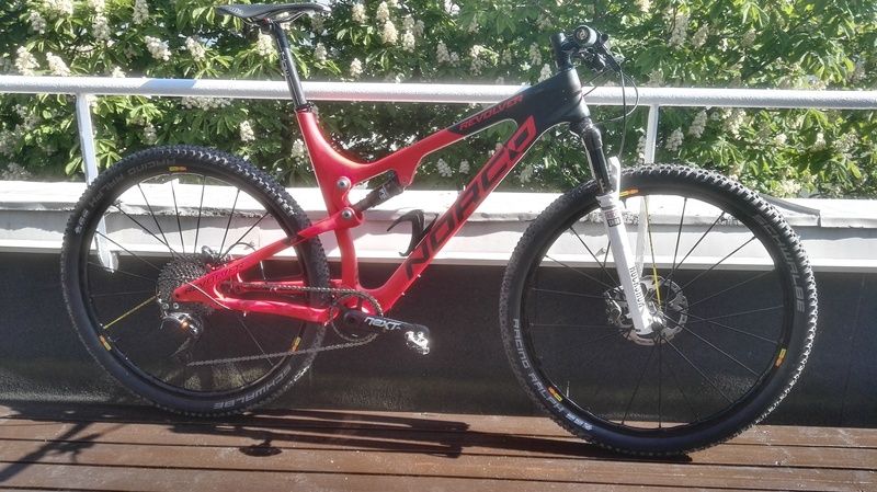

90% ferdig. Nå mangler bare korrekt setepinne og sete, og annen bakdemper. Setepinnen som er på nå veier faktisk nesten det samme som Reverb Stealth.

Du må få bytta i en svart demper så blir den helt top notch. ICON_WINK
Hva har vekta endt på?
Re: Norco Revolver 9FS [Re: HNK] #2204743 15/05/2016 09:00
Registrert: Feb 2012
Innlegg: 2,545
HNK Offline OP
Innlegg: 2,545
Har definitivt tenkt på svart demper og har vurdert å skifte ytterbeina på den, men syns i og for seg de hvite beina er helt OK.
Ser det an litt, vet at DT Swiss sin nye karbondemper er tilgjengelig om ikke altfor lenge også, og FOX sin nye Step Cast gaffel er også like rundt hjørnet.
Vekta nå sier 10,25kg. Forsvinner ca.350 gram på annen setepinne og sete, samt 20g på annen bakdemper. Det er hvertfall det teorien sier, så får man se i praksis med alt av spøkelsesgram som lurer seg på en sykkel
