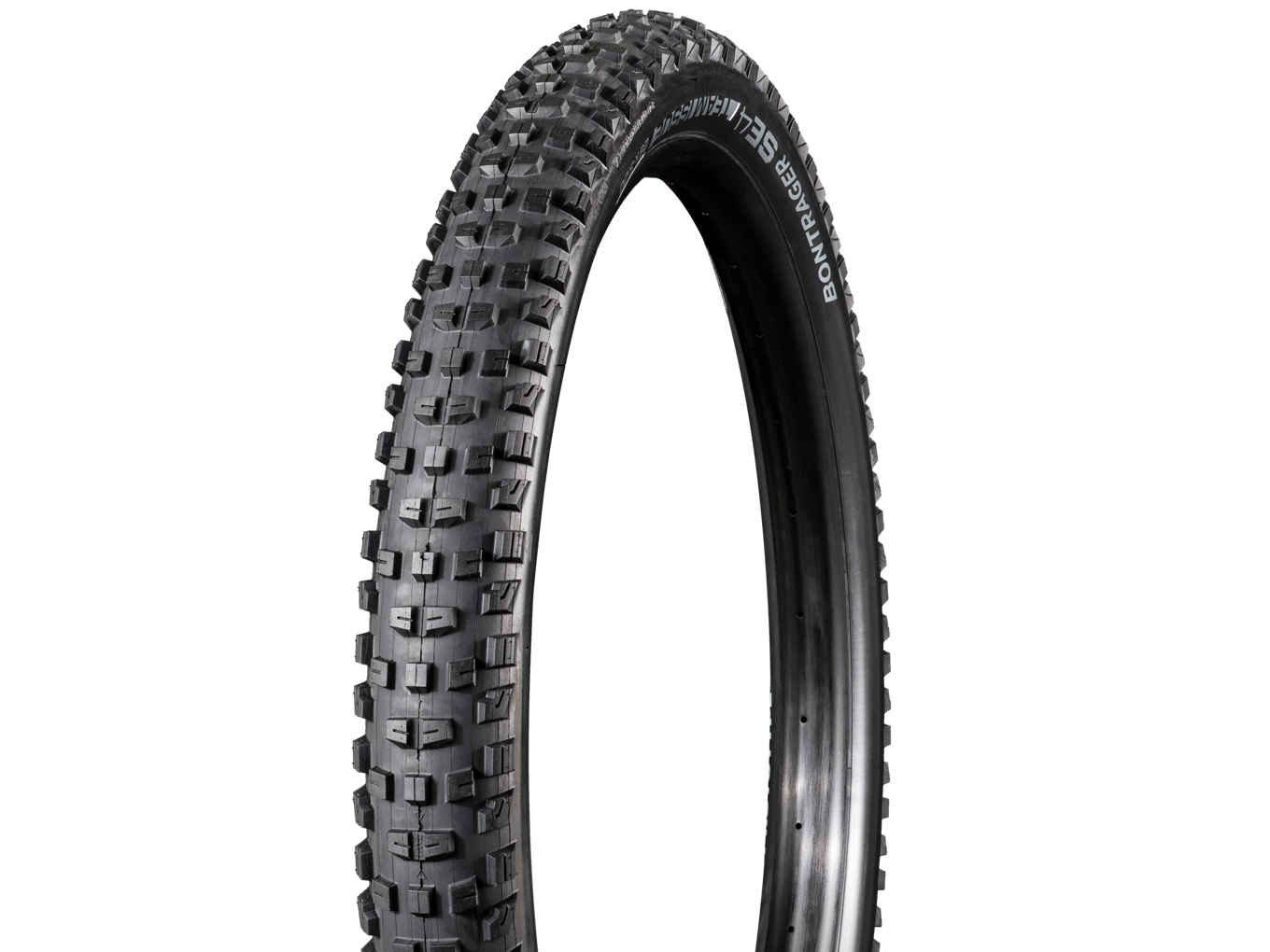

Bontrager kommer med sti/endurodekket SE4 i en 29x3"-versjon i 2018. Grovere mønster, mykere gummi og sterkere sidevegger enn Chupa-ene.
Bontrager SuperEnduro 4 / SE4
Redigert av Lillosti29; 08/01/2018 09:38.
Del stien, skru av Strava
Re: Hva finnes av dekk til 29+ ? [Re: Lillosti29] #2458637 08/01/2018 09:51
Innlegg: 1,532
lektorHaugen Offline
Innlegg: 1,532
Sitat: Lillosti29
Hei og hopp! Her skal det handles dekk på vårparten!
