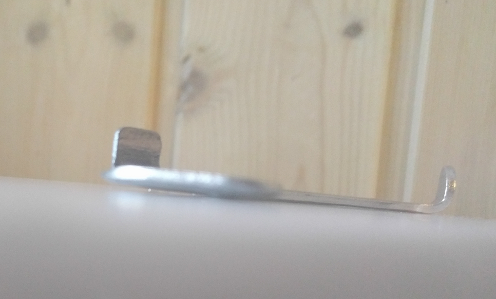

Kan det være at girøret er bøyd ?

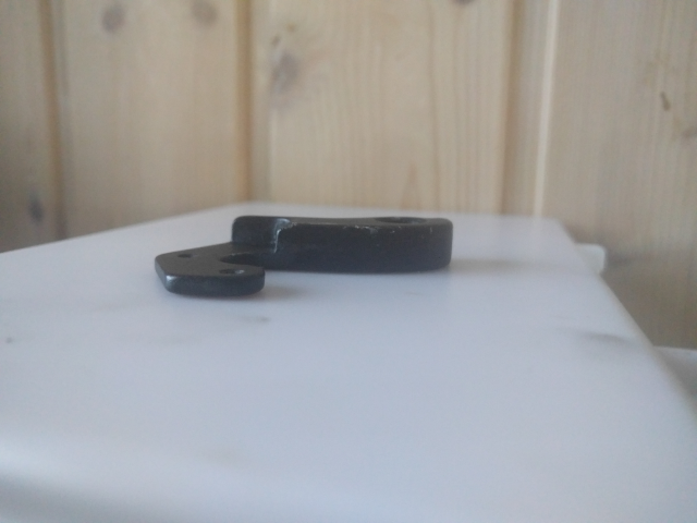

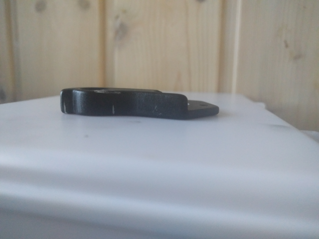

Ser kanskje litt skeivt ut, ta det ut og legg det på noe flatt!
Re: Ulyd fra drivverket bak [Re: ArneAustenaa] #2199746 30/04/2016 11:14
Innlegg: 615
ArneAustenaa Offline OP
Innlegg: 615
Ser ut som girøret er rett når jeg legger det på noe flatt.
Har tatt ut og inn øvre jokey hjul og det er skrudd helt til.

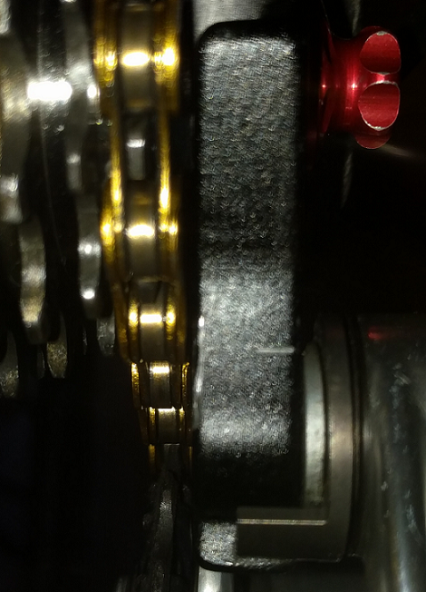

Kan se ut som nedre jokey wheel er litt til høre for det øveste, vil det gi slikte symtomer ? Lyden blir litt mildere når jeg girer til et større området på kassetten og høyere jo lengre ned på kassetten man kommer.

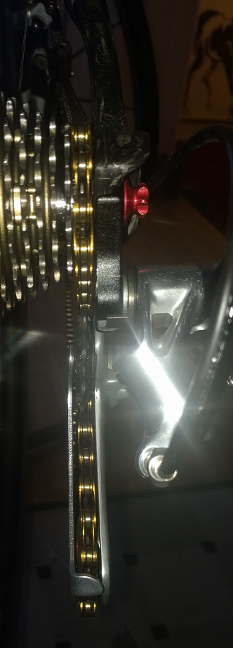

Ser litt ut som giret bøyer ut på dette bilde: http://terrengsykkel.no/ubb/ubbthreads.php?ubb=download&Number=105245&filename=girm.png
Men synes det er rart det skulle blitt bøyd den veien under transport ?

Har riktig kjede. Satt på nytt når jeg kjøpte den. Satt på KMC 10sl. Er 10 speed system. Skal de platene til pulley hjulene være helt rette ? Når jeg skrudde av den ytteste og la den på flatt underlag så så den litt skjev ut i enden.
hvis den er skjev kan det også resultere i dårligere skifitng ? Når jeg justerer strammeskruen til wiren så skifter den enten fint opp eller ned ettersom jeg strammer eller slakker.

Girarmen ser ut til å være noe bøyd, gjør den ikke det da? Det nedre trinsehjulet ser ut til å stå både litt til høyre for og litt vridd i forhold til det øverste.

En måte jeg kan sikre meg på at det er bøyd ? Tok av ytterdelen til kjedeføreren eller hva jeg skal kalle det og la det på et plant underlag. Skal den være helt rett ?
http://terrengsykkel.no/ubb/ubbthreads.php?ubb=download&Number=105260&filename=skjev.png
Tok også et bilde av giret i laveste gir:
http://oi63.tinypic.com/2u77h52.jpg
