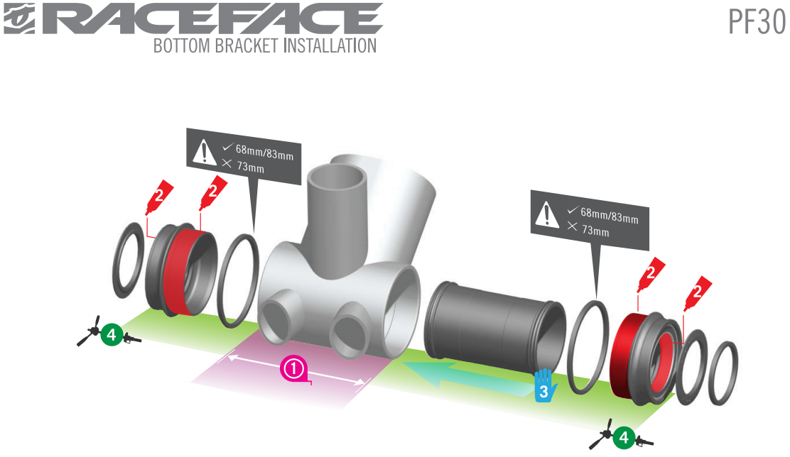

Har Race Face stokket om på 73mm og 83mm-krankhus når det gjelder bruk av distanseringer for dette lageret?

Tror ikke det. Sånn som jeg har skjønt det har 67/73 en annen kortere hylse enn 83. Så om du har krankhus for 63mm eller 83mm skal du bruke de medfølgende hylsene pluss spacerne. Dersom du har 73mm krankhus skal du bruke samme hylse som ved 63mm, men droppe spacerne.
Enig i at det kan være forvirrende, men sånn blir det når du skal slå to fluer med en bruksanvisning

Anklagelsene om feil i RFs fargerike og flotte bruksanvisning har sin opprinnelse i at jeg har mestret kunsten med å trylle bort den minste ringen (ytterst på non-drive side), som medførte et for stort mellomrom for Preload Adjusteren på krankarmen til å ta opp... ICON_CRAZY
Hvis jeg klarer å trylle denne ringen tilbake, så vil nok anvisningene i manualen medføre riktighet.
