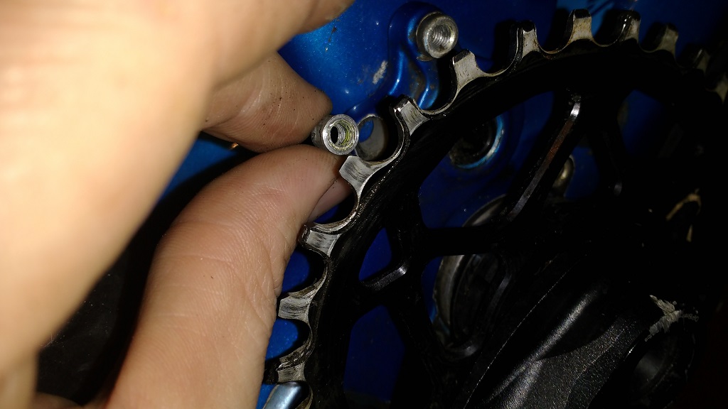

Innfestningen til en skrue ble med ut når jeg skulle skru av kjedeføreren på sykkelen. Det er ikke et sted med mye belastning så jeg tenkte jeg sikkert kan lime det selv.
Er det noe spesielt lim jeg bør bruke og/eller forberedelser jeg bør gjøre? Tenker i utgangspunktet at å rengjøre skikkelig og så bruke aralditt burde fungere greit...

Å lime noe rundt inni noe rundt fungerer svært godt. Bruk epoxy av noe slag.

Vask med rødsprit, dytt full av epoksy, la stå et døgn. Simsalabim!
