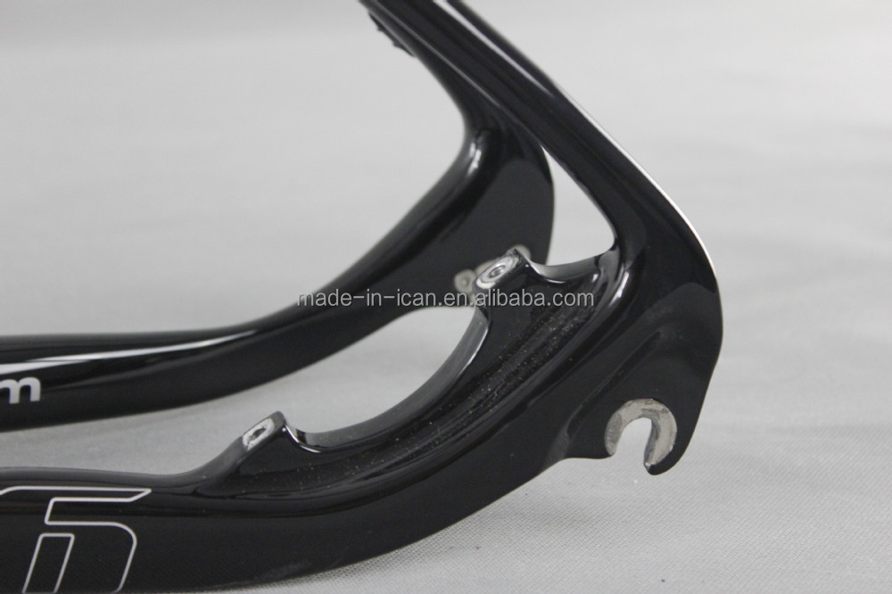

Er det ikkje snakk om en slik innfesting som viser på bilde (linken) her?
http://g01.s.alicdn.com/kf/HTB1tiFQHXXXXXXYXpXXq6xXFXXXZ/200696908/HTB1tiFQHXXXXXXYXpXXq6xXFXXXZ.jpg
Posta ikkje den aksel løsninga som eg tenkte på heller, gikk litt fort i svingene.
Er 9mmQR kjip løsning som er vrien og sentrere hjulet med ofte, du har en felg som har skal ha 12mm aksling på?
Akslingen setter du rett i navet, og blir holdt på plass av de gummiforingene som du ser på bildet (linken).
Her er link for 12x135 kit
http://www.ebay.com/itm/MTB-Tools-Mountain-Bike-12mm-x-135mm-Bolt-On-Wheel-Adapter-for-Thru-Axle-Hub-/261412246878?hash=item3cdd62555e:g:K2IAAOSwEppUMbus
Her er link for 12x142 kit
http://www.ebay.com/itm/MTB-Tools-Mountain-Bike-12mm-x-142mm-Bolt-On-Wheel-Adapter-For-Thru-Axle-Hub-/261570535765?hash=item3ce6d1a155:g:gbYAAOSwajVUMbs6
Litt mere tungvindt enn en QR med tanke på demontering av hjul siden en må ha 5mm nøkkel for og skru av boltene, men stivet opp bakdelen på ht min betraktelig med denne ivertfall. Samt eg fikk på en mye mere solid felg som eg hadde liggendes og slenge.
