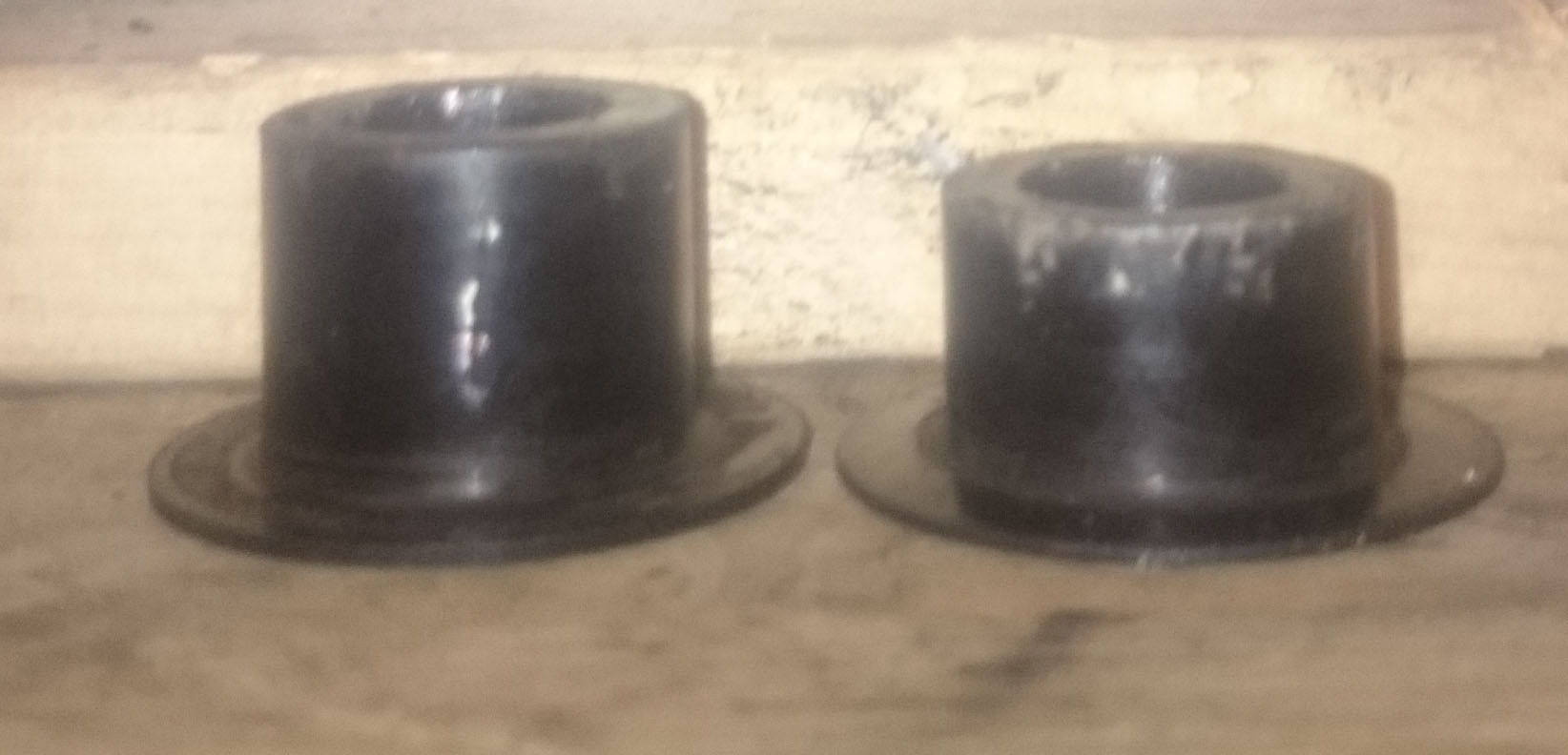

Etter overhaling av bakhjul på et DT Swiss hjulsett (Scott Spark 2012 Pro hjul). Så virker det som om akslingen er blitt noen mm for smal (4-5 mm). Dette ble gjort av verksted så har dessverre ikke originaldelene. Dersom jeg setter inn akslingen og drar til så låser hjulsettet seg på en slik måte at jeg ikke kan dra rundt hjulet med kjedet.
Jeg har et lignende DT Swiss XR 1501 hjulsett som jeg begynte å sammenligne med og ser at endcapen er betydelig lengre. Noe som forklarer avviket. Når jeg satte den lange endcapen fra XR1501 over på det overhalte hjulsettet så passet det.
Spm. 1: Noen som vet hvorfor endacapen er så mye kortere. (vedlagt bilde). Antar kanskje det er brukt et spesielt boss på denne modellen originalt?

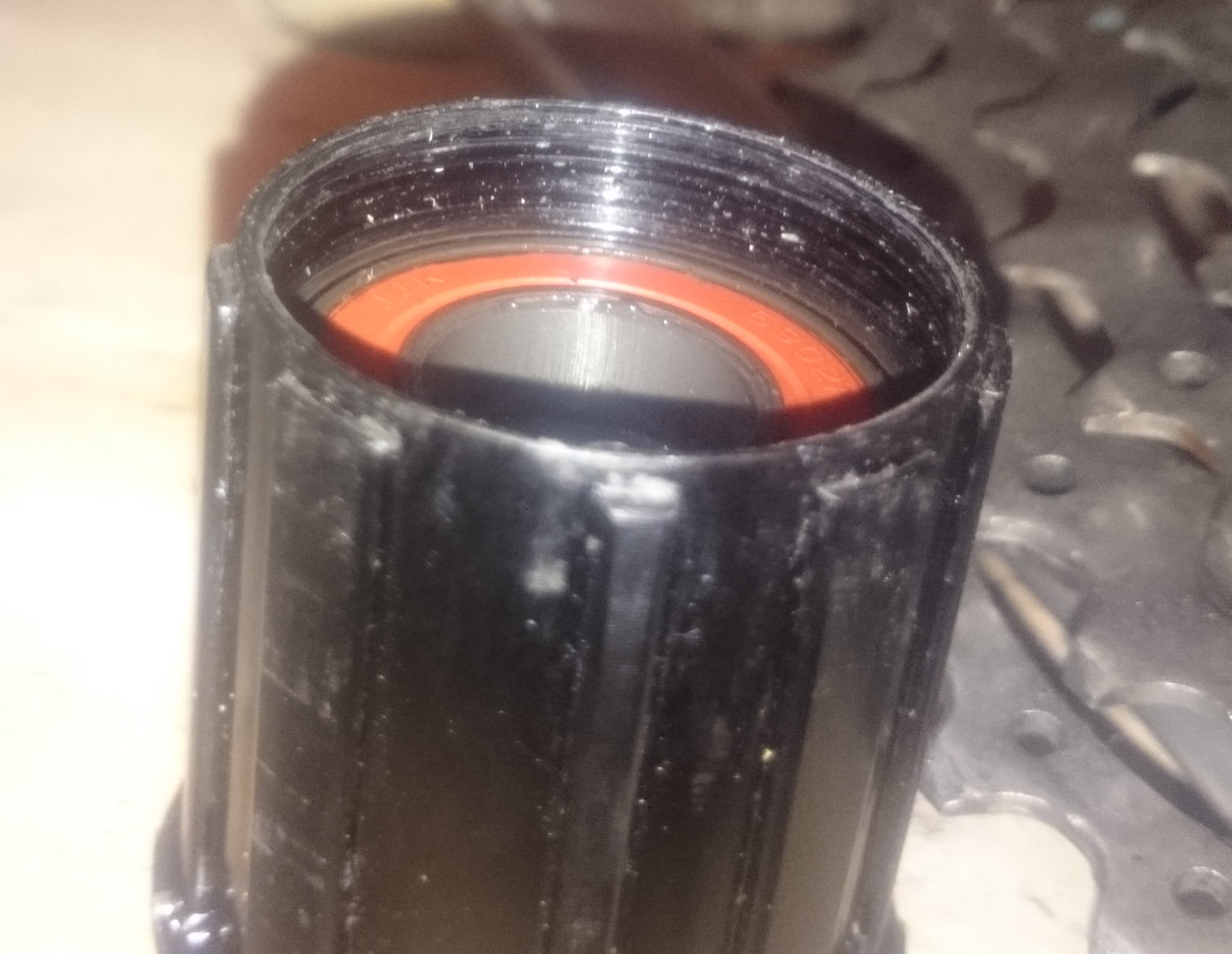

Spm. 2. Ved første test med lang endcap ville ikke lagrene ytterst i bossen fungere ordentlig. Fant ut av avviket her skyldtes en tynn metallskive på utsiden av bosset. Jeg fant ikke en slik skive på XR1501 hjulsettet. Når jeg fjernet dette virker det som endcapen ligger riktig inn mot bosset. Kan bosset ta skade av dette?

Den ene endcap'n er vel til 135mm aksling og den andre til 142mm.. Hvis det har fulgt med en endcap til det nye bosset er det fort gjort at noen har satt på den nye uten å tenke over det.. Endcap på venstre side er lik på begge hjul? I så fall har du jo svaret, høyre endcap er feil type.. Desverre er det vel lite sannsynlig at verkstedet har dette liggende om det er lenge siden du var inne og byttet boss..

Aha! Der kan du nok være inne på noe. Glemte rett og slett 135 mm standarden. 7 mm stemmer faktisk veldig bra. Virker som det er lik endcap på venstre side ja.
