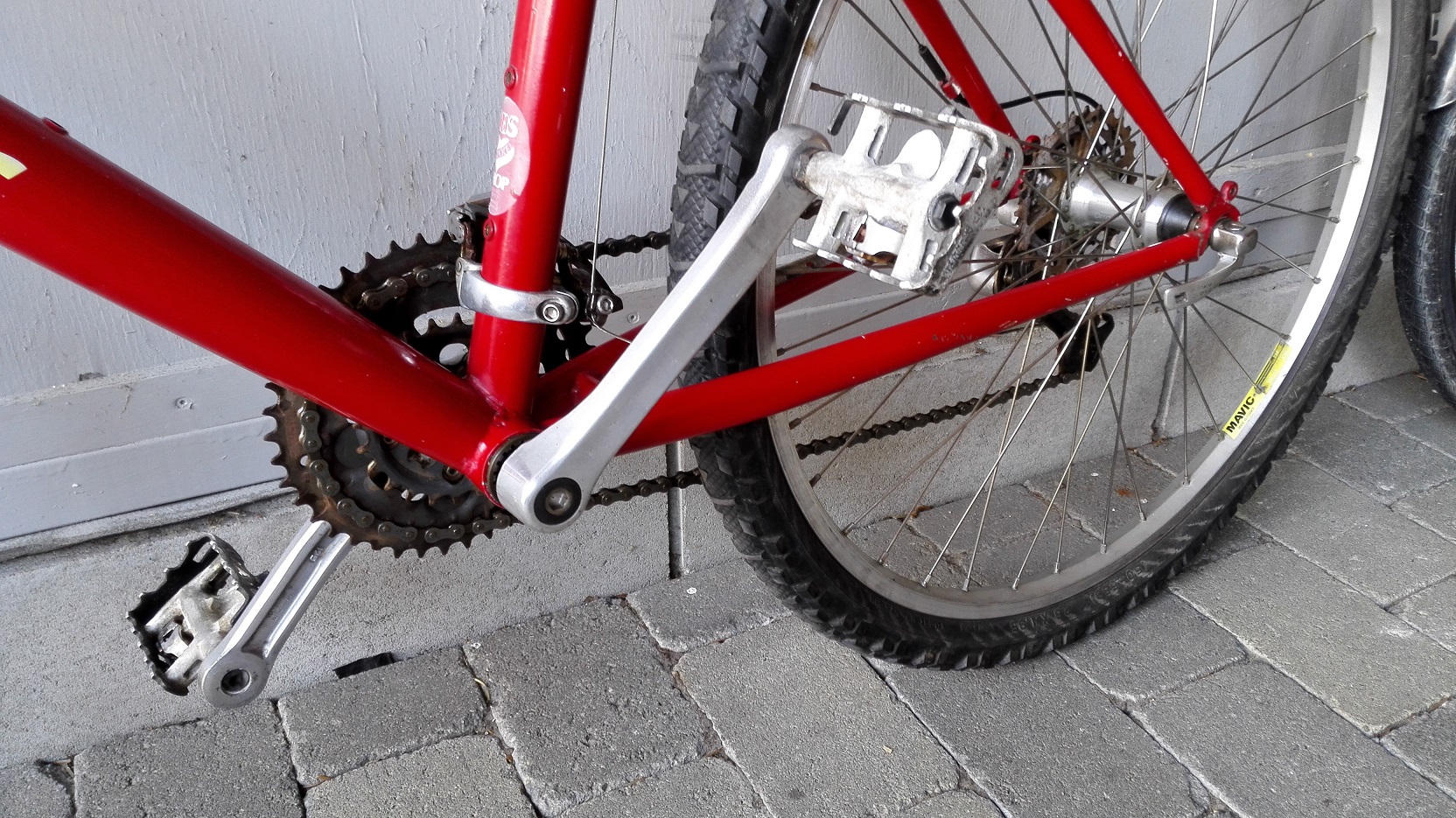

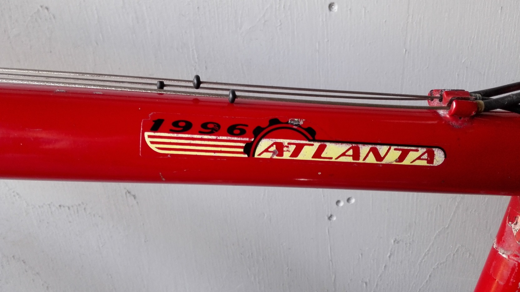

Kom over en dbs intruder atlanta 1996 for 150 lapper. Kjøpte den mest pga jeg visste den har stålramme(stål kan sveises av oss amatører) og tenkte å bruke den til et aldri så lite prosjekt.
Ser at sykkelen har fullt stx utstyr på alt fra nav, vekslere, krank etc. Nå er jo ikke stx akkurat «top of the line» men er denne likevel verdt å ta vare på? Alternativt blir å restaurere den og se om poden eller noen andre vil ha den. 18 tommers ramme blir uansett snaut for min del.

Sikker på at det var samme ramme? Hadde en xt 2000 en kort tid og den rammen hadde et merke som sa noe om rørene som var brukt. Denne her virker det å være rimelig grovsmidd. Dropoutene bak f.eks. ser ikke spesielt forseggjort i innfestinga. Tung er den også, 2,6kg. Gaffelen virker å være langt bedre kvalitet, merket «tange» og veier rett over kiloet.

Har lagt bort sveiseprosjektet og heller satt denne i brukandes tilstand.
Var forøvrig ikke STX på alt, girvekslere, skifter foran og bak, samt kranksett er STX. Resten er Alivio, dvs. bremser og nav.
Da ble det demonterting, vasking, polering, voksing. Lett overhaling av hjullager, dvs. rens og nytt fett, samt bytte av det som umiddelbart måtte skiftes. Nytt kjede måtte til, med det resultat at det nå hopper i noen av girene. Da er alternativet å enten skaffe en ny kassett eller evt kunne man sikkert lagt det gamle kjedet i rustløser i noen dager. Det gir uansett ingen garanti for at ikke det kjedet også hopper.
Jeg får se, regner med jeg legger den ut for selvkost, eller donerer den til en entusiast som er mer hypp på denne enn meg.
