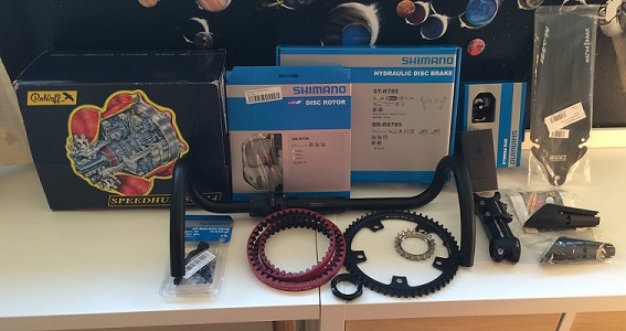

Hei Jeg har lenge tenkt på å skaffe meg en rask og ganske vedlikeholdsfri "sykle til jobben sykkel" som også er så morsom å sykle på at man kan ta en omvei eller kjøre noen bakkedrag på vei hjem.Tanken var at det skulle være en relativt kvikk sykkel som skulle gå ganske fort på asfalt, men som like fullt skulle takle en grusvei om det skulle passe seg slik. Jeg hadde bestemt meg for å følge KISS-prinsippet (Keep it simple stupid), så her skulle det kjøpes en ferdigsykkel fra en kjent produsent i fysisk butikk med god service. Jeg ville ha en CX-ish type sykkel med hydrauliske skivebremser, bukkestyre, navgir og gjerne reimdrift. I tillegg ville jeg ha plass til litt dekktykkelse, og gjerne ha 142x12 bakaksel og 100x15 foran. Og med disse kriteriene begynte jeg en leting på internettet etter hva man hadde å velge i. Svaret var ganske enkelt, ikke noen ting. Riktignok var Cube Editor og en BMC variant i nærheten, men ikke nær nok. Og å starte med noe costume-greier fra Shand, Co-Motion, Tout-Terrain noen andre følte jeg ikke jeg hadde kunnskap nok til å vite at skulle bli suksess. Og da jeg egentlig hadde gitt opp dukket Raleigh RXS (fra Raleigh USA) opp, og det var bare et par tre "men". Det var jo en singlespeed, og de hadde jo ikke noe leverandør- eller forhandlernett i Europa, og de ville ikke verken selge meg ramme eller sykkel og sende til Norge. Det de imidlertid gjorde var å tipse meg om at de hadde laget 50 Limited edition rammer til årets SSCXWC arrangement, og de skulle visstnok selges world vide. Etter fantastisk service i mailkorrespondanse med Andrew i SSCXWC bestemte jeg meg for å bestille ramme, men SSCXWC hadde bare Fedex som fraktalternativ så da ville det kostet meg ca 1100$ i frakt å få sendt den til Norge. Siden jeg allerede hadde bestilt meg en tur til New York i februar spurte jeg om det var mulig å kjøpe rammen via dem, og plukke den opp hos en forhandler i New York når jeg var der. Og det fikset de lett, han tok kontakt med det jeg tror ble vinneren av årets løp, og fikk til en ordning der jeg ved bestilling skulle oppgi Red Lantern Bicycleshop i Brooklyn som shippingadresse og merke den med Corey. Selv om det var bekreftet at rammen lå og ventet på meg var jeg litt spent når jeg møtte opp i butikken og spurte etter den, men der skal jeg si dere var i orden. Jeg bøyer meg i hatten for den service en masete normann har fått av SSCXWC i sin jakt på sykkelramme. Og her kommer endelig det dere alle har skrollet etter, bilde av herligheten Det som nå er utfordringen er at selv om jeg på forhånd hadde sjekket med Rohloff at de skulle komme med en løsning for 142x12, hadde jeg ikke fått med meg at Rohloff ikke engang vil selge deler til en sykkel med Gates Carbon Drive dersom ikke rammen er særskilt testet for kombinasjonen av Rohloff og Gates. Og det er jo selvsagt ikke min singlespeed ramme. Så nå sitter jeg her og lurer på hva jeg skal gjøre da. Enten kan jeg sende rammen til Tyskland for testing hos Gates. Ellers kan jeg ta den i bagasjen og reise dit for å få den testet. Da får jeg meg en tysklandstur og kanskje muligheten til å svinge innom en stjernerestaurant for litt mat i samme slengen. Eller er det noen som vet om noen som tester rammer for kombinasjon av Rohloff og Gates i Norge? Her er en link jeg fant med info om rammen: http://www.cxmagazine.com/raleigh-sscxwc-rxs-singlespeed-cyclocross-frameOg her er et bilde jeg har funnet på nett, og som kanskje kan være inspirasjon for andre som er ute etter en rask jobbsykkel  min blir nok dessverre verken like rask eller like kul, men bruker dette som inspirasjon og håper det blir sykkel til slutt Takk til alle som har tatt seg bryet med å bla så langt ned på siden, enten dere har lest eller vært smarte nok til å se på bildene ... Mulig det tar litt tid med fortsettelsen i denne tråden her, men siden Rohloff enda ikke har kommet med girløsingen jeg er ute etter føler jeg ikke at jeg har kniven på strupen med å få testet rammen heller da  Sohoo

Do want....... Har du sjekket ut Alfine 11?

Ja det har jeg, men så vidt jeg har skjønt er de ikke kompatible med 142x12 gjennomgående aksel. Eller tar jeg feil?

Utrolig pen ramme, om jeg skal si det selv. Enkel og tøff. Akkurat som sykkelen du vil lage? Spennende prosjekt!

Takk takk! Ja den har alle de kriterier jeg så etter, med åpning for å sette inn reimdrift, eksentrisk stramming av BB og alt annet. Jeg syns også den er lekker, men siden jeg aldri har bygget sykkel før sitter jeg med en liten klump imagen og lurer på hva dette skal bli til

Prosessen med å byggja opp sin eigen sykkel er i all hovudsak sjølvforklarande. Du kjem sikkert til å støyta på ein og annan småting, men dette fiksar du glatt.
To reglar som er greie å følgja: – Ikkje kutt styrerøyret på gaffelen før du er brennsikker på lengda. – Ikkje bruk makt eller høgt moment når du drar til skruar o.l.
(Grattis med flott doning, forresten!)
