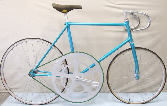

Er det noen spesiell grunn til at man ikke kan redusere avstand mellom leddene? Bare tradisjoner? Hvis avstanden blir redusert, så blir også alle tannhjul mindre. Ved hver økning av antall tannhjul på kransen så endrer man jo også kjedetykkelsen. Hvorfor ikke endre lengden mellom leddene samtidig. Da kan man også øke størstedrevet på kransen uten at det graver i dekket. Feks en 10-50 eller 60, da begynner det å ligne noe av utveksling ICON_SMILE
Har vært mitt forslag i mange år. 7/8 dels eller 3/4" isf. 1/1 eller kanskje like godt metriske kjeder.
Pitch på dagens kjeder er vel 1/2"
Re: Shimano øker til 46 [Re: Loki] #2065672 01/03/2016 21:45
Innlegg: 13,406
Tange Offline
Flittig Bie
Flittig Bie
Innlegg: 13,406
Ja, 7/8 av 1/2" (pitch) eller bedre sagt; mellom to ledd (link) måles ikke 2,54 (1/1) mm men 22.2 mm, som er valig styrediameter (ikke headset nei, men holkene og shiftere/bremshandler).
Eller 3/4 som gir en linklengde på 19.05 mm.
Det er omkretsen på tannhjulet som avgjør, ikke antall tenner. Med dobbelt som mange ledd er det bare dobbelt så mange tenner foran og bak uten at utvekslingen endres. Eller har jeg misforstått hva du mener?
Spurt vinner duellen. Terskel avgjør hvilken.

Litt usikker på kva herr maniac meiner, men mindre avstand mellom kvart ledd vil nok gjere at ein kan lage tannhjul med mindre diameter uten at det går utover funksjon. Men ikkje sikkert det funker så bra når ein syklar i sand eller gjørme...

For å være ærlig så var det en klassisk "pulling your leg" og jeg satt her og humra.
60 tenners tannhjul, seriøst? ICON_SMILE
Kan jo flytte den der bak til kransen.

Men ja, det er jo størrelsen på tannhjulet som avgjør, ikke antall tenner. Med et tannhjul med mikroavstand mellom tennene og leddene i kjedet, så kan man likefullt få samme ratio som med dagens avstand. 10 x 40 og 15 x 60 gir samme ratio (40/10 = 4 og 60/15 = 4). Det er vel ingen naturlov som sier at dagens avstand mellom leddene og tannhjulstenner er optimalt, likefullt som 26" ikke er naturlov eller 135mm. Kanskje blir kjede med 10% kortere avstand mellom ledd og tilsvarende økning i antall ledd bedre å kjøre rundt tannhjul som gir samme ratio som 9 bak og 38 eller 36 foran? Slitasje på slikt tannhjul og kjede må nok testes. Men det er altså ikke 9t per se som er problemet, men at kjedet brettes rundt tannhjulet for raskt og man får ripple-effekt i tråkket. Øk antall tenner og reduser avstanden mellom dem og hvert ledd vil ikke måtte aksellerere så hardt i vinkel når det treffer tannhjulet. Bare en teoretisk øvelse.

Ser for deg et kjedeledd som er så langt som omtrent halve lengden av kjedet. Det vil måtte brettes fryktelig raskt vertikalt rundt tannhjulet når de treffer hverandre, og gå fra rett vannrett til loddrett og til vannrett returnerende igjen ganske raskt. Det vil du nok kjenne i pedalene, for å si det sånn ICON_SMILE

Men fleire ledd kan vel også gi større friksjon.
Ellers så ser det jo ut til at Shimano har produsert drivverk med 10mm pitch:
https://en.wikipedia.org/wiki/Bicycle_chain#Sizes
http://www.bikeforums.net/bicycle-mechanics/175298-why-shimano-stopped-10-mm-small-pitch-chain.html
https://www.facebook.com/10PitchSyndicate
Der er jo heller ikke lettere eller tyngre man er ute etter. Å endre linklengde vil gi mulightere til tettere gir. Folk maser om hvor fint det er med ørten gir bak på raseren for da får de tettere giring mellom 22 og 23 osv. Men det er ikke der man ønsker tettere giring. Ved å gå ned til 1/2" linklengde kan man få denne tette giringen helt ned på de tyngste girene (med utgangspunkt i standardboss og 11t-12t). DET er interessant.
