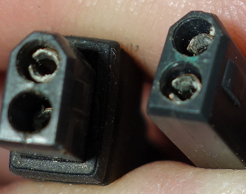

Kjøpte en Lupine Wilma i høst på Black Friday-tilbud, i håp om å gjøre slutt på alt lykte-kødd en gang for alltid - i hvert fall noen år, håpte jeg. Må innrømme at den har stått en del fuktig i garasjen etter spyling/sykkelgjørmeturer, og satt rett på lading, og så syklet igjen....og at det kan ha kommet fuktighet inni.
Nå ville den ikke lade, men etter et par forsøk fikk jeg det til likevel. Da jeg skulle teste den etterpå gikk den først på, deretter gikk den av etter 10 sekunder. Satt den på igjen og nå varte den en halvtime før jeg såvidt tok borti kontakten mellom ledningen til lykt og batteri, dermed slo den seg av. Skyldes dette at jeg ikke har vært flink å tørke den, og irr eller noe sånt? Eller bør den tåle det? Bør jeg prøve rustspray eller noe? Eller er det bare å gå til XXL med denne lykten til syke 4500 på tibud?

Du skal iallfall ikke spraye med noe som leder elektrisitet. Ellers går det fint an å få ledningsbrudd uten at fuktighet er involvert. Sjekk om du klarer å provosere fram feilen ved å bevege på ledningen og kontakten, og se om du finner et brudd. Ellers er det vel bare å levere inn på service.

Ser ut til at den ene dingsen er trykket inn på kontakten til lykten. Får vel prøve å finne kvitteringen og ta turen til XXL. Var når en trykket på selve kontakten at lyset forsvant...selv når en så vidt var borti.

Dessverre feil vedlikehold her.
det grønne er irr som kommer av fuktig kobber.
elektro rens kan være verdt et forsøk

Med prisen på lykten burde kontaktene vært gullbelagt... særlig siden det står at lykten er beregnet på ekstreme forhold....og IP grad langt oppå 60-tallet. Men så står det og at ved svært fuktige og salte forhold så kan det være nødvendig med Lupine Fett. Tips til andre Lupine eiere. Det lureste er nok å ta inn lykten og tørke den når den er litt fuktig.

Kjøpte også Lupine lykt i desember 2015. Jeg opplevde omtrent det samme som deg men hos meg brakk også den ene "pinnen" på den ene kontakten. Jeg oppbevarte derimot lykta 100% av tiden den ikke var i bruk inne. Likevel skjedde dette. Fikk reparert på garanti.

Man spyler ikke sykkelen med lykta påmontert. Lykta tar man inn i varmen og drar alle kontakter fra hverandre slik at ting får tørke. Fett har fulgt med de Lupinelyktene jeg har kjøpt, det er nok meningen det skal brukes.
Her er det nok feil bruk og ikke produsenten som har skylda.
Selfølgelig surt å lære "the hard way".

Jeg fikk levert inn lykten på XXL, og de har sendt den ned til Lupine. Lupine vil komme med sin dom på dette. Hun som sto i butikken hadde hatt sin Lupine lykt i 10 år uten problemer. Hun sa det ikke skulle være nødvendig med noe vedlikehold selv når det er bløtt. Jeg hadde min i 3-4 måneder. Fulgte ikke med Lupine Dutch fett i pakken. Kan være fordi det var siste de hadde igjen / muligens utstillingsmodell. Så det var 2500 jeg betalte. Men uansett kommer jeg til å ta mye bedre vare lykten når jeg får den tilbake siden den tydeligvis ikke er så robust som de prøver å gi inntrykk av.

Hvis det er salt inne i bildet, er det meste av metall utsatt.
En saltdusj med påfølgende lagring er nok.
