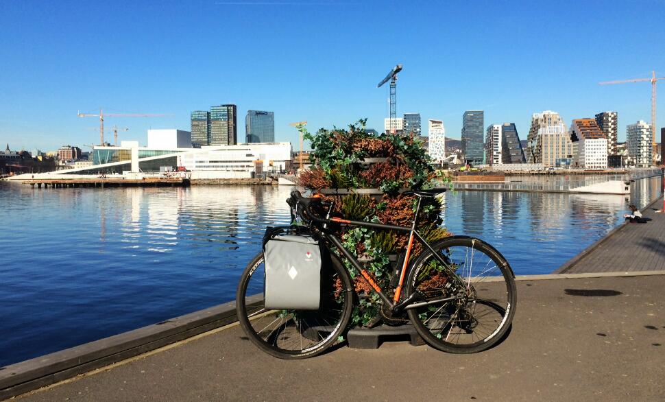

Jeg har brukt daglig en croix de fer siden september, fungerer utmerket til langtur, pendling og grus/sti. Stål er litt tyngre men mykere enn aluminium og egner seg til sveising ( prøv å finne en som kan sveise en alu ramme i africa eller i Norge! ) [img]https://www.instagram.com/p/98cst8tlbI[/img]
