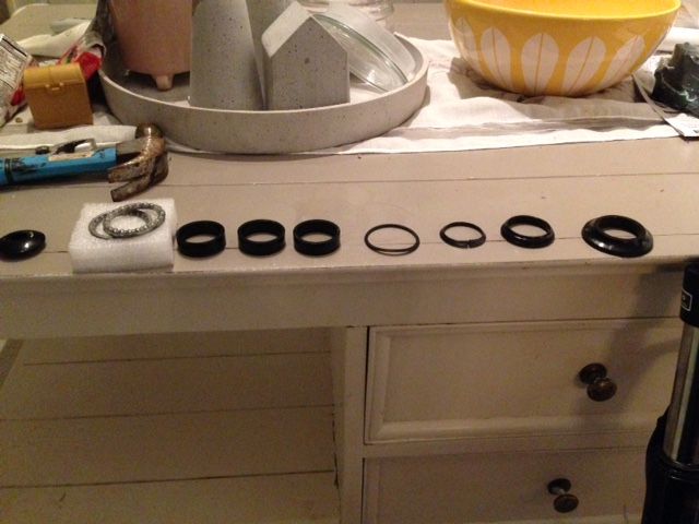

Hei,
Jeg er litt nybegynner og har vært såpass smart å kjøpe en umontert sykkel - en Trek Marlin 7.
Jeg sliter litt med montering av gaffelen.
Jeg skjønner ikke helt hvilken rekkefølgen på disse skivene skal være. Jeg har 2xhjullager med fett blant annet - som jeg ikke aner hvor skal... Se vedlagt bilde og spill rul ett med meg..
Se vedlagt bilde og hjelp meg gjerne.
Gaffelen er en Suntour XCM.
Med hilsen
Håkon

Jeg er mer på steinaldernivået, hvor jeg snur styret - men hjulet ikke følger med....
Re: Suntour XCM [Re: Hawk] #2059465 09/02/2016 20:11
Dette er styrelageret og har ikke noe med hvilken gaffel du har :-)
Sjekk ut hvilket styrelager det er, og du må ta det derfra. Men er det helt gresk, ville jeg nok gått til et verksted med hatten i hånda og betalt for at de setter sammen en sykkel du (tydeligvis) har kjøpt på nett (verksteder/butikker er sjelden begeistret for netthandel...)

Har kommet meg dithen - at jeg nå må ha fått riktig rekkefølge på ringene, mangler bare et rør, som jeg kan legge over staget opp fra dempern for å smekke på plass den første ringen der sånn...

Du ser et bilde som viser rekkefølgen litt ned på denne siden: http://www.sheldonbrown.com/headsets.html

Har du lyst til å pusle det sammen selv er det sikkert mulig. Tar du et nærbilde av delene og nummererer dem på bildet tror jeg forumets samlede viten skal klare å finne ut av det. Ta gjerne også et bilde i hver retning av styrerøret (rammen) samt gaffelens kronerør. Mistenker crownrace sitter på gaffelen.

Fra venstre til høyre 1-10 (kulelager 2 og 3)
Fra toppen nedover:
1 (mangler bolt)
fremspring (ikke med på bildet)
4,5,6 (villkårlig rekkeføge)
10
8 (skal snus)
9 (skal snus)
2 eller 3 (ikke glem fett)
styrerøret (sykkelen, ikke med på bildet)
3 eller 2 (ikke glem fett)
7 (skal legges rund crown race som jeg også regner med sitter igjen på gaffelen)
Usikkerhetsmomentet ligger i den siste, trur det er en plast/gummipakning som skal hindre at det kommer mye dritt inn i styrelageret på undersiden men kanhende den skal et sted rundt del 9
Hmm, dette høres ut som om de må få på plass crowm racen.
Jeg synes jeg ser bare en lagerkonus på bildet. Sikker på at du har alt med på bildet eller er crown race alt montert for deg.
