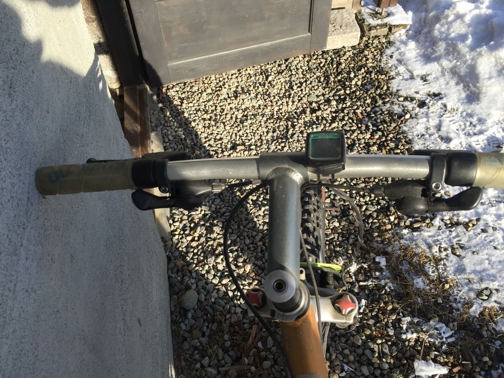

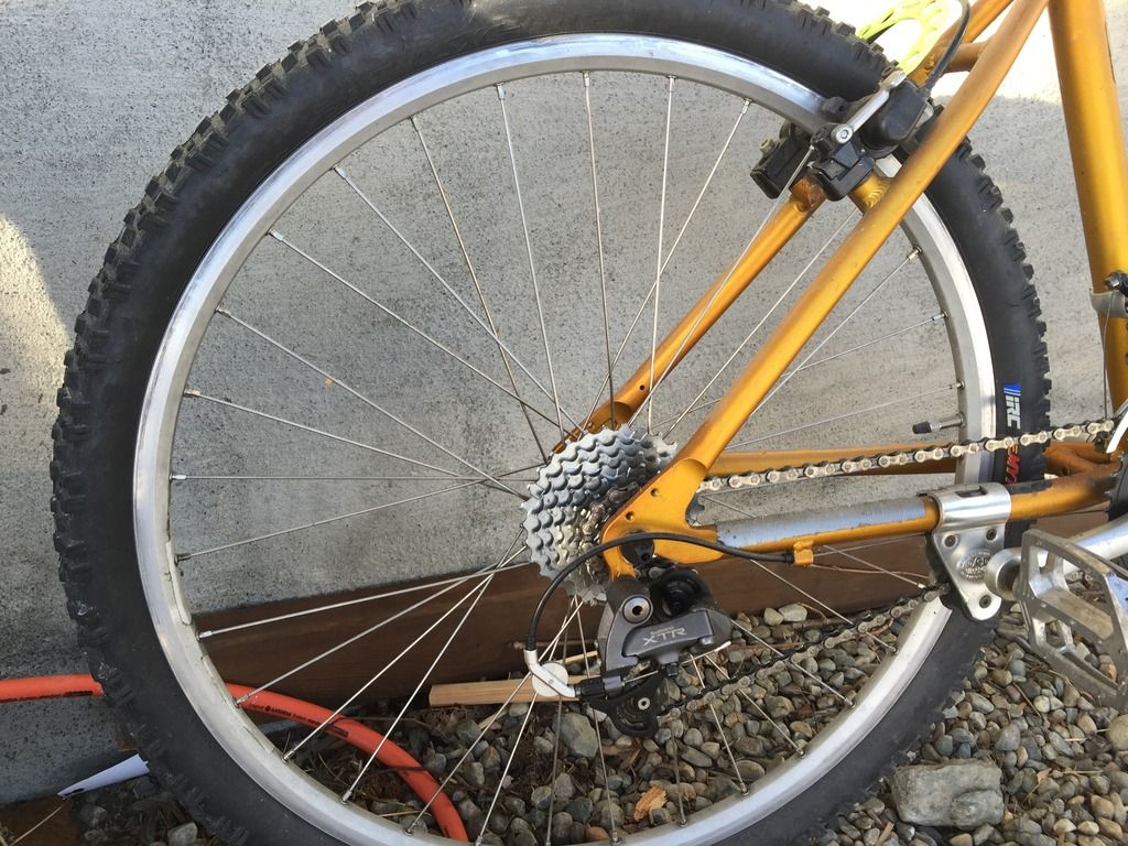

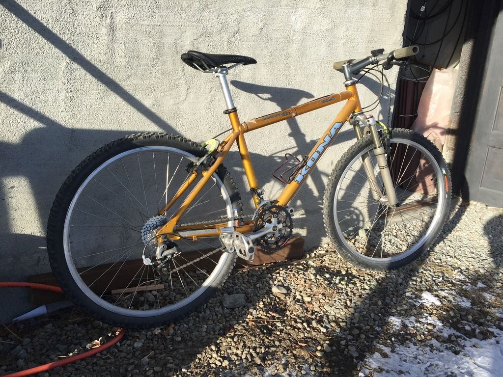

Hei har fortsatt konfirmasjon gaven min i boden, en kona kula fra 96, med gule magura bremser mener de heter m11? Judy XC aldring hatt service. XTR bak og xt krank.
Det hadde vært artig og få denne til og skinne igjen da det i sin tid var min drømme sykkel.
Ser for meg at service på bremser og demper samt alt av slitte deler kan koste mer enn det smaker.
Noen som har gjort noe med lignende sykkel? Tar gjerne mot tips og triks.
Jeg skal ikke bruke den i skogen.

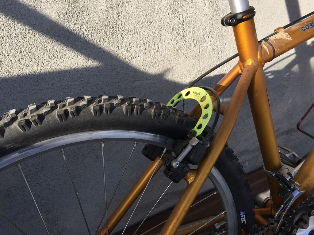

Service på bremser er enkelt. Sjekke youtube hvor det er detaljerte videoer og beskrivelser av hvordan man gjør det fra Magura. Og kjøp deg et slikt minikit. Der har du det du trenger. Og evt klosser da hvis de er utslitt.

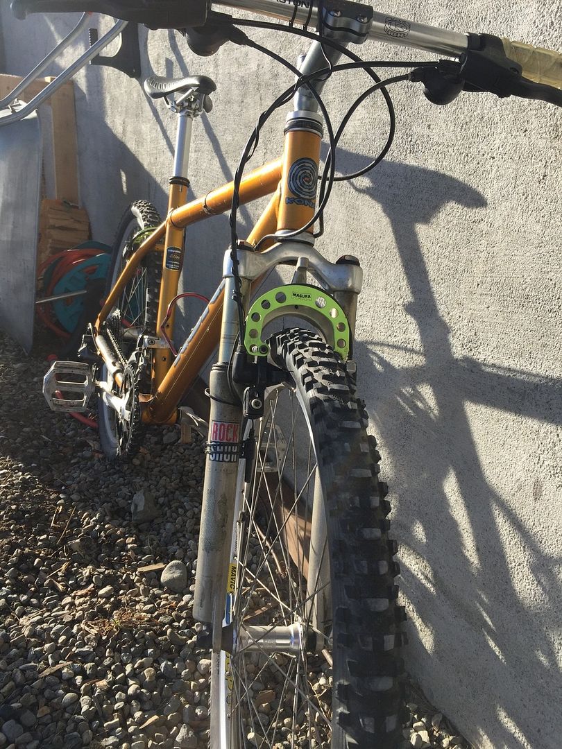

Re: Kona Kula 1996 [Re: JEP] #2063090 22/02/2016 07:08
Registrert: Jan 2016
Innlegg: 111
JEP Offline OP
Innlegg: 111
Bilder

Er en liten tidskapsel det der. Fortjener en god oppshining. Jeg hadde i det minste åpna gaffelen og sett etter hvordan det er der inne, har selv hatt flere judygafler som har fått slitt av elokseringen på innerrørene. Hvis det ikke har skjedd med denne, så bør den smøres godt inn og kanskje pakninger byttes for å sikre at den kan vare en stund til.
