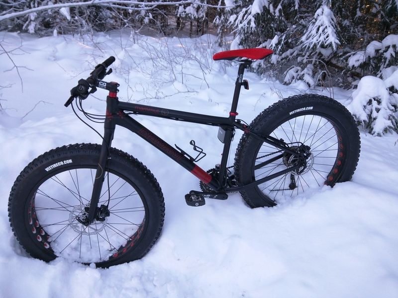

It could suit my Black and red Diamant fatbike ICON_WINK i can do some testing If you like ICON_SMILE

Re: Repairing cracked Fizik saddle with carbon rods .. [Re: customizer] #2052906 17/01/2016 18:53
Registrert: Apr 2012
Innlegg: 105
Millhouse Offline
Innlegg: 105
Da har setet fått sin første tur i 20minus. Ble ikke veldig lange turen,men det har holdt så langt ICON_SMILE Det fjærer og beveger seg mye i det reparerte området,uten at det ser ut til og sprekke opp.
Tommel opp Thomas ICON_SMILE
