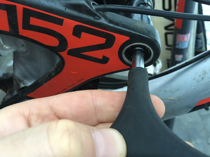

Start med å skru ut denne lille skruen. 4 mm unbrako.
Stikk den samme 4 mm-nøkkelen litt inn og lirk litt sideveis og opp og ned.
Etter hvert løsner denne skiva, som ellers presser mot bolten og hindrer den i å rotere.
Når låsemekanismen er ute, kan du gå over på andre siden av sykkelen og løsne selve bolten med en 5 mm nøkkel. Du skal da vri "links", siden gjengene da er på samme side som du står og skrur og bolten vil komme ut på andre siden, der låsemekanismen satt.
Det er kun dette ene leddet det er litt hokus pokus med. Alle de andre er helt som vanlig og uten noen slik låsemekanisme.
Redigert av tron; 01/01/2016 14:16.

Tok ifra hverandre nà og hadde det ikke vært for guiden din så kan det hende den skruen hadde knekt... Men når man visste om det var det veldig greit:) satt svarte foringer her, så får jeg se hva som dukker opp i posten. Kjente ingen slakk i noe annet ihvertfall.

Bra! Glad jeg også hadde en guide fra Saracen for hånden første gangen. Ikke helt intuitivt, men smart system som hindrer denne bolten i å komme løs.
Det kan være bushingene er slitt selv om de ikke virker slarkete når du har linkene demontert. De to øverste får mest juling, så bytt begge steder når du først er i gang.

Har kun demontert de øverste nå, vet ikke hvor mange som blir sendt. Men jeg bytter alle hvis det er det som dukker opp.
Og med øverste så mener du de det er bilde av i posten din og de nederste er de i andre enden av den linkarmen som bolten jeg nå tok ut går igjennom? Altså den korte linkarmen som igjen sitter på den lange linkarmen som demperen sitter på?

Med de øverste mener jeg de to som ikke er festet i fronttriangelet. Den bushingen som sitter der linkene er festet inn i frontriangelet har jeg aldri måtte bytte - den får ikke så mye juling.
