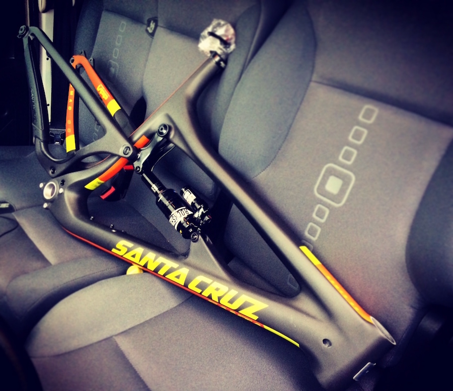

Julesnissen kom jaggu innom i formiddag med julegave til meg.....fra meg.. ICON_LAUGH
Så nå begynner moroa, igjen! lenge siden sist nå!!
Etter en del frem og tilbake og masse synsing og grubling om rammestørrelser, geometri, hjulstørrelser osvosv, så falt valget av ny grov(ere) stisykkel på Santa Cruz Nomad. Fra valget var gjort til nissen kom til Tønsberg med vidunderet tok det jaggu ikke mange dagene. Så nå gjenstår en middels kort/lang byggeperiode, og så må jeg si at for første gang denne vinteren håper jeg at snøen holder seg i høyfjellet, så jeg kan få noen fine testturer når jeg plutselig er ferdig med byggingen!! ICON_LAUGH
Er noen år siden jeg har vært som en unge på selveste julaften, men i år...... ICON_LAUGH

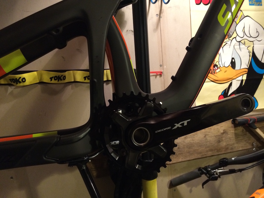

Måtte sniiiiiike inn en aldri så liten mekkeøkt før juletidens familietradisjoner fortsetter sin gang..
Første del er montert, Shimano XT M8000 krank med Absolute Black Oval 32t drev. Nysgjerrig på å teste oval drev, og fant absolutt ingen fornuftig grunn til å dra på med noe "bedre" enn XT krank ift pris/kvalitet. Carbon var ikke et tema på krank og selv om XTR og et par andre fristet, så tok fornuften overhånd på i hvert fall dette området... thinking

Ovaldrev er spennende. Jeg lurer på et selv, men kan maks ha 32t (blæh) på nye sykkelen. Et ovalt drev med 32t vil da kanskje ha maks diameter som et 34t eller noe. Har du noen mål? :-)
Jeg kan ta noen mål av drevet i kveldinga!
Jeg har ikke testet ovaldrev i terreng sammenheng, så er veldig spent, men har vel trua, ellers hadde jeg gått for standard! hehe..

Er sånn det funker hos meg i alle fall. Har 32t ovaldrev, men må ha kjedeføreren stående på 34t for at den skal passe.

32t er 32t, men det vil kanskje "føles" som 30t på det bratte. Er selv meget gira på absolute black sine,.

Ja, at det fortsatt er 32t vet jeg, men tenkte mer på hvor bredt det var på det bredeste. Altså grunnet dårlig plass på ramma. Mulig jeg setter drevet på utsiden av krankfestene for å kunne ha litt større.

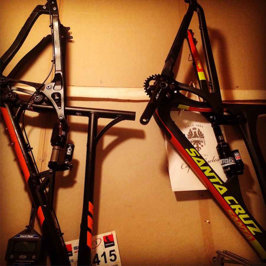

Da var en del til på plass, men mangler fortsatt en pakke med godsaker for å sette i gang og for å ferdigstille bygget...
Her er planen:
Ramme: Nomad 2016 XL med Monarch plus
Gaffel: Fox 36 rc2 2015 modell 160mm
Styrelager: Hope - helt standard.
Stem: RF Atlas 35 50mm
Styre: Easton Havoc 35 carbon, 800mm
Holker: Esi Chunky - vurderer å teste Ergon GE1
Setepinne: Reverb 31.6 150mm drop
Sete: Ergom SME3 - Vurderer Cromag Trailmaster
Hjul: Easton Heist 30
Dekk foran: Magic Mary SG vertstar (trail når det blir tilgjengelig)
Dekk bak: Hans Dampf SG trailstar
Krank: XT M8000
Krankdrev: Absolute Black Oval 32t
Kjede: KMC X11 EL Gold
Kassett: XX1
Bakgir: XX1
Girhendel: XX1
Bremser: XTR 985 Trail med sintrede klosser
Bremseskiver: Shimano Icetech 203/180
Det skulle vel dekke det meste.... ICON_SMILE Når styrelager og div småtteri er på lager så blir det et veldig kjapt bygg og så får vi se om været tillater noe skikkelig testtur, eller om vinteren er skikkelig på plass innen den tid... ICON_SMILE

Foreløpig er det rolig fremdrift.....
Jeg veide respektive rammer, husker ikke nøyaktig vekt, meeeeen, Nomad MED krank veide nesten 1 kg mindre enn Spitty uten... Hmm...
Redigert av Raymond; 01/01/2016 16:21.
