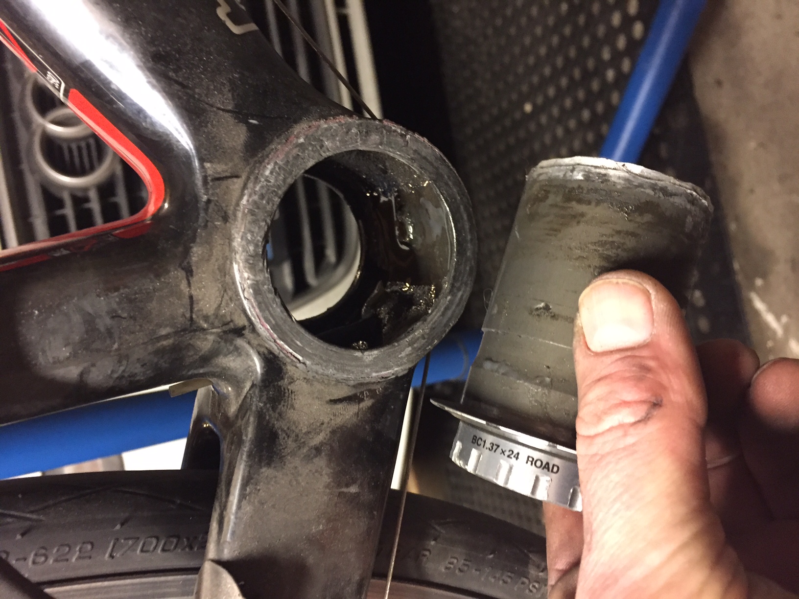

Håper noen kan hjelpe meg:

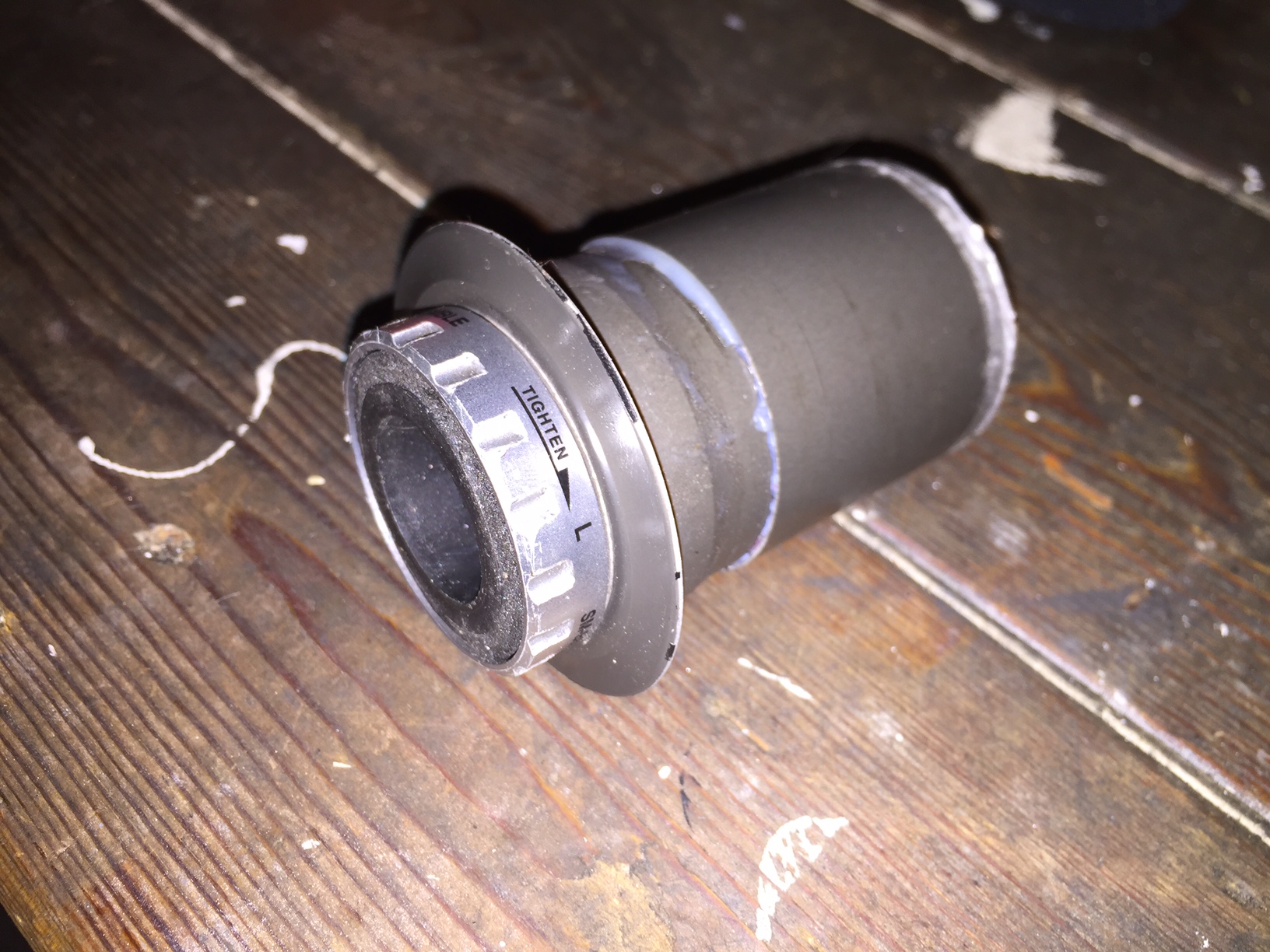

Jeg har problemer med en ramme BMC teammachine slr01. Det er en 2011 modell så det sitter et adapter fra bb30 til bsa shimano i kranken. Det er blitt slarkete så alt roterer inni.
Jeg har nå fått ut adapteret,(puh, litt av en jobb) og lurer på om dere kan vise hva slags kranklager/adapter jeg kan sette inn.
Kranken måler 68mm bredde, innvendig måler den 48mm, og adapteret på det ene bildet måler 47mm.
Jeg har tenkt på dette, men lurer på om det kan passe: http://www.praxiscycles.com/product/shimano-conversion-bb/
Det fulgte ikke med kvittering på bruktkjøpet og bmc har avfeid dette som en reklamasjonssak.
BMC har tydeligvis skjønt at dettte er et problem og har fra 2012 produsert disse med andre lagere.

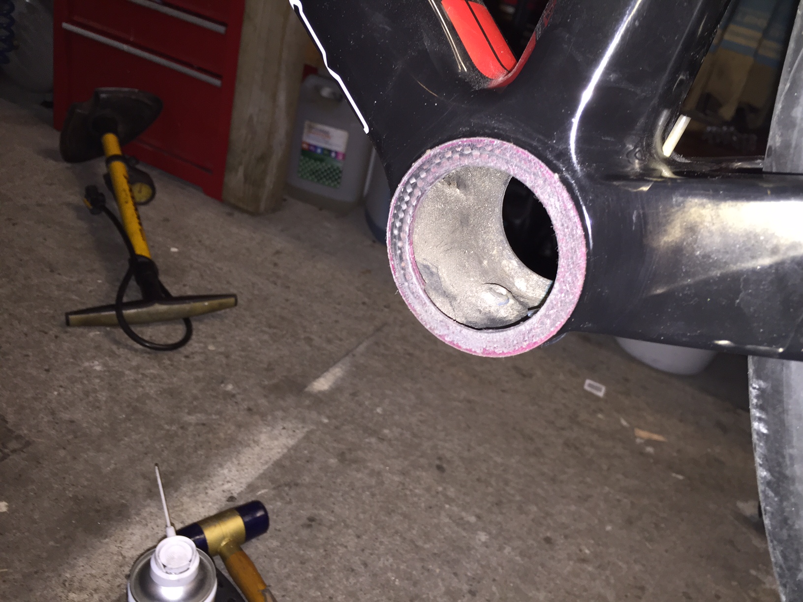

Hola, er du sikker på at dette er et BB30 til BSA adapter? Det ser nesten ut som du har fjerna hele innsatsen i kraken...

Ja, alt er fjernet. Men alt roterte inni kranken. Det var et adapter som var limt inni med bsa gjenger på hver side

Jeg er litt redd for, men ikke helt sikker på, at du har fjernet litt for mye..?
Du har jo slik jeg ser det nå ingenting å feste verken den ene eller andre lagerløsningen i.
Du burde vel bare ha skrudd ut lageret på normal måte og erstattet det med likt lager.

Hele adapteret og kranklageret roterte med kranken. Det jeg har fjernet var løst. Jeg ser for meg at jeg må sette inn et nytt adapter som skrues sammen og har 24mm shimano standard.
Jeg tenker på bb30 conversion fra praxxisworks. Denne skrues inn i hverandre med gjenger. Det gamle adapteret var satt sammen med lim. Noen som har peiling?

Du har klart å fjerne hele innsatsen i kranken i tillegg til adapteret. Jeg har en tilsvarende sykkel, og har fjernet bare adapteret tidligere (da stod BB30 huset igjen).
Man må bruke spesielle verktøy for å få dette fra hverandre (hylser og lagerpresse). Fikk gjort dette hos sykkelboden på Kolbotn.
I hvilken grad og hvordan dette fikses igjen er jeg usikker på. Kanskje ta kontakt med Otto Jæger for rådføring?

ergo, du må få denne BB30 innsatsen tilbake i krankhuset igjen før du begynner å montere noe annet, da det er en del av ramma di.
Praxxisworks conversion kit avhenger av at du har BB30 innsatsen i ramma.

Du har høyst sannsynlig en ramme med BB86 Pressfit. Jeg ville startet på nytt med ny pressfit-innsats, og så montert kranklager og krank. Du kan starte når det vanskelige er unnagjort (å få ut PF-innmat kan være noe herk). Men du trenger redskap. https://www.youtube.com/watch?v=_SHj2pLH1No

For å gjenta det de andre skriver - Ramma er rasert og trenger seriøs fiksing, hvis det lar seg gjøre innenfor rimelighetens grenser.

Takk for info. Ny innsats er på vei og Otto jæger er satt på saken.

Prosjektet er lagt dødt. Ingen respons, positiv sådan, fra bmc. De var ikke villig til å hjelpe, og heller ikke villige til å skaffe delen som manglet. Dette var kun for at ingen original kvittering fulgte med sykkelen. Kjipt av bmc, men forståelig. Ny sykkel er kjøpt inn av kameraten og delene på bmc en blir solgt på finn
