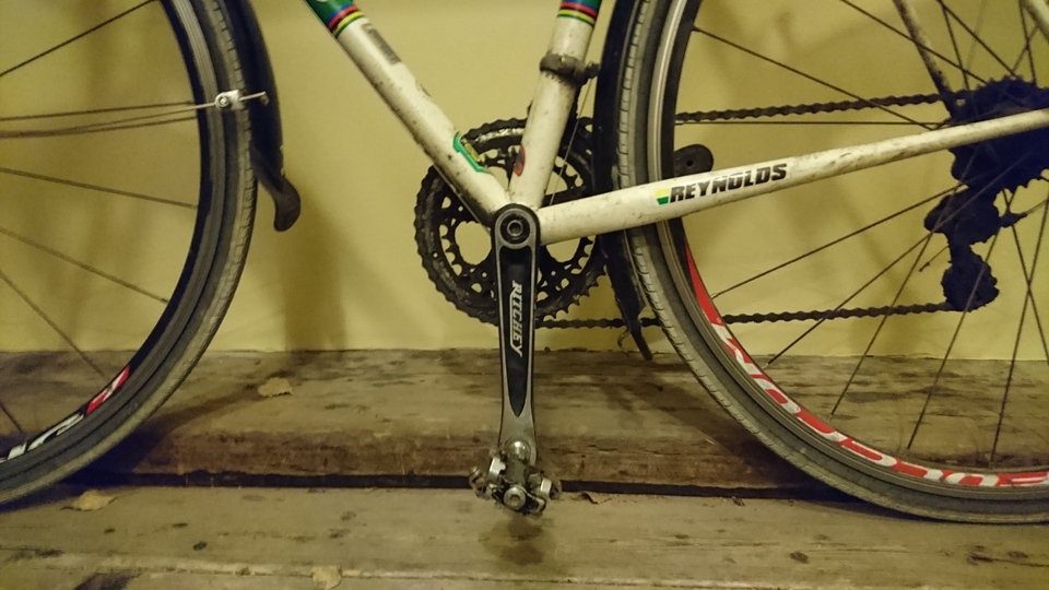

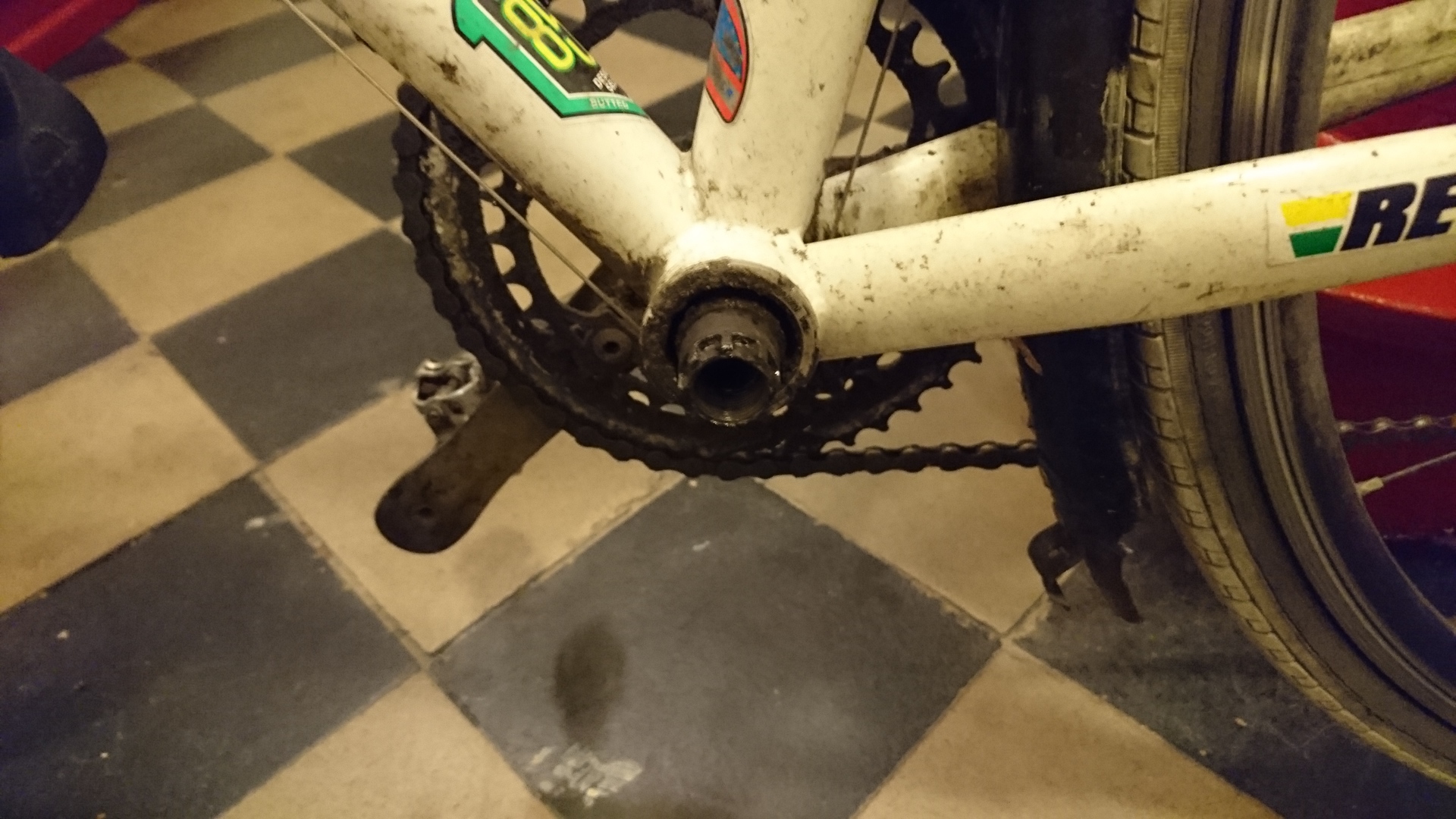

Hei! Har opplevd at vensterarmen på kranken har varit veldig lös de siste tiden. Har försökt stramme men det har ikke hjulpet mer en noe minutter. Som dere kan se på bilderne er det ingen ny sykkel, uten en Lemond Poprad 2001 (men jeg tror kranken er nyere en 2001). Tror dere jeg trenger både ny krank og ny bottom bracket? Tenker selv at splinen muligen er utslitna.
Hvis jeg trenger allt nytt, vad skal man kjöpe? Er det greit at kjöpe det ting på ebay og be f eks xxl sette sammen det?
Takk for synpunkter og forslag!

Hvis en av krankarmene slarker (og det ikke nytter å stramme) er det sok slitt skeivt i festet krankarm/BB. (Og er det rimelig gammelt er nok mye annet også slitt.)
Kjøp ny komplett krank med BB, på den sykkelen ville jeg gått for noe rimelig. Sjekk bare at BB har gode pakninger.

Ok, takk.
