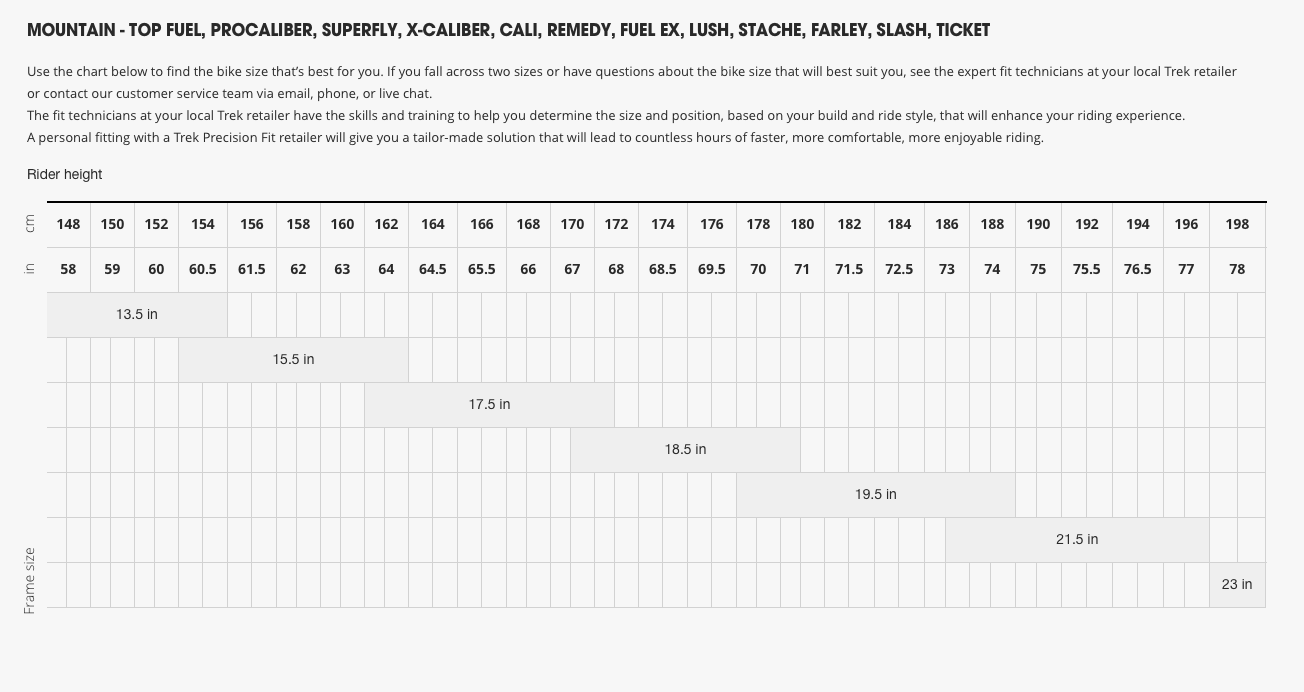

Edit: Glemte denne linken: http://www.trekbikes.com/sizing/
Størrelser:
Skjermbilde 2015-11-23 kl. 09.58.01.png (77.26 KB, 3177 nedlastinger)
Redigert av Lillosti29; 23/11/2015 09:23.

17.5 passer. Og 18.5 passer. Hadde det vært nyeste modell så ville 18.5 være anbefalt i utgangspunkt. Merk at tabellen over er for gjeldende/nye modeller.

Sitat: Lillosti29
Om sykkelen er for liten til deg er du den beste til å kjenne på. Ingen kropper er like, så hva andre her i tråden gjør er mindre viktig enn hva du selv opplever.
Hva mener du med at tabellen over er for nye modeller?
Sykler nemlig nå på en 2011 Trek i 15,5", og forhandleren anbefalte med altså nå en 17,5".
Helt enig om at jeg selv er den beste til å kjenne om den passer, men nå må jeg altså sjekke litt rundt fordi jeg får ikke prøvd sykkelen før den kommer til neste år.
Har ikke lyst til å måtte bestille på nytt om størrelsen ikke skulle passe.
Samtidig sier jo den nevnte tabellen at 17,5" skulle passe selv om jeg kun er 167cm.
Bare å krysse fingrene. thinking

Sitat: Javolta
Mitt spørsmål var kun hvorfor tabellen var for NYE modeller!
Men som det har vært nevnt så må man vel bare selv erfare hva som passer best.
Syklene har vel forandret seg, moderne geometri. Lillosti29 kan sikkert svare bedre på det.
Dette er ikke så hokuspokus og du kan bare finne ut av 17.5 med å prøve. Sleit med samme valget med å gå opp fra 19.5 til 21.5. Jeg er 1.90 og det viser seg jo at mine erfaringer er veldig på nett med tabellen som ikke var tilgjengelig tidligere. Aldri mer liten knotsykkel. Kjør på!
