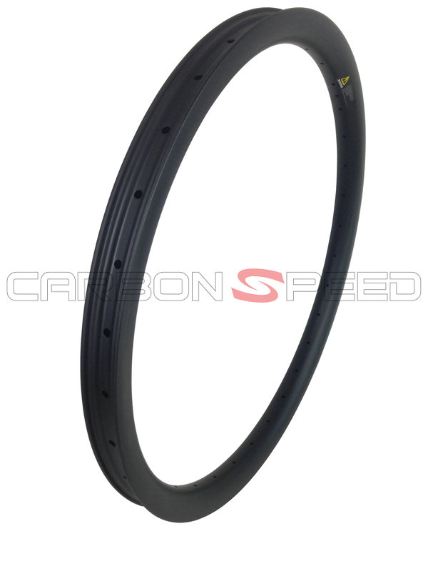

Hjulsett blir bygd opp av DH740C felger fra XMCarbonspeed på Hope Pro 2 Evo nav med DT Revolution eiker og ProLock messingnipler.
Hjulsettet er nesten det jeg ser mest frem til å få kjent på. Har såvidt tafsa på bøttesmettens 29"-utgave av samme felg, og de er helt latterlig massive og feite! Felgene er i postgang fra Det Fjerne Østen nå, gleder meg som en unge til de kommer! Anbefaler de som er på jakt etter brede karbonfelger å kontakte Peter hos XMCarbonspeed - utrolig bra service, svarer kjapt på mailer skrevet på flytende engelsk og veldig gode priser.

Fysøren! BEIST! Ser ut som +hjul

Hva måtte du gi for de felgene? (ser ingen priser på siden?)

Ingen priser på siden nei, man sender mail til en av adressene som skal stå på bunn. Pris på felgene er 180USD per stykk + 60USD i frakt for begge to.
De er helt vanvittig massive! Som Flo skriver så ser det nesten ut som plusshjul, gleder meg til å få prøvd de i morra.
Tror det blir ganske uvant, +6cm reach, ufattelig mye lenger wb, 2,5 grader slakkere foran. Kunne nesten ikke vært mer annerledes enn den gamle sykkelen ICON_LAUGH

Hvor brede er felgene?

40mm ytre/31mm indre. 4,5mm tykke sidevegger.
http://www.xmcarbonspeed.com/Productinfo.asp?f=1399

Kjører selv med 41 mm ytre bredde.
