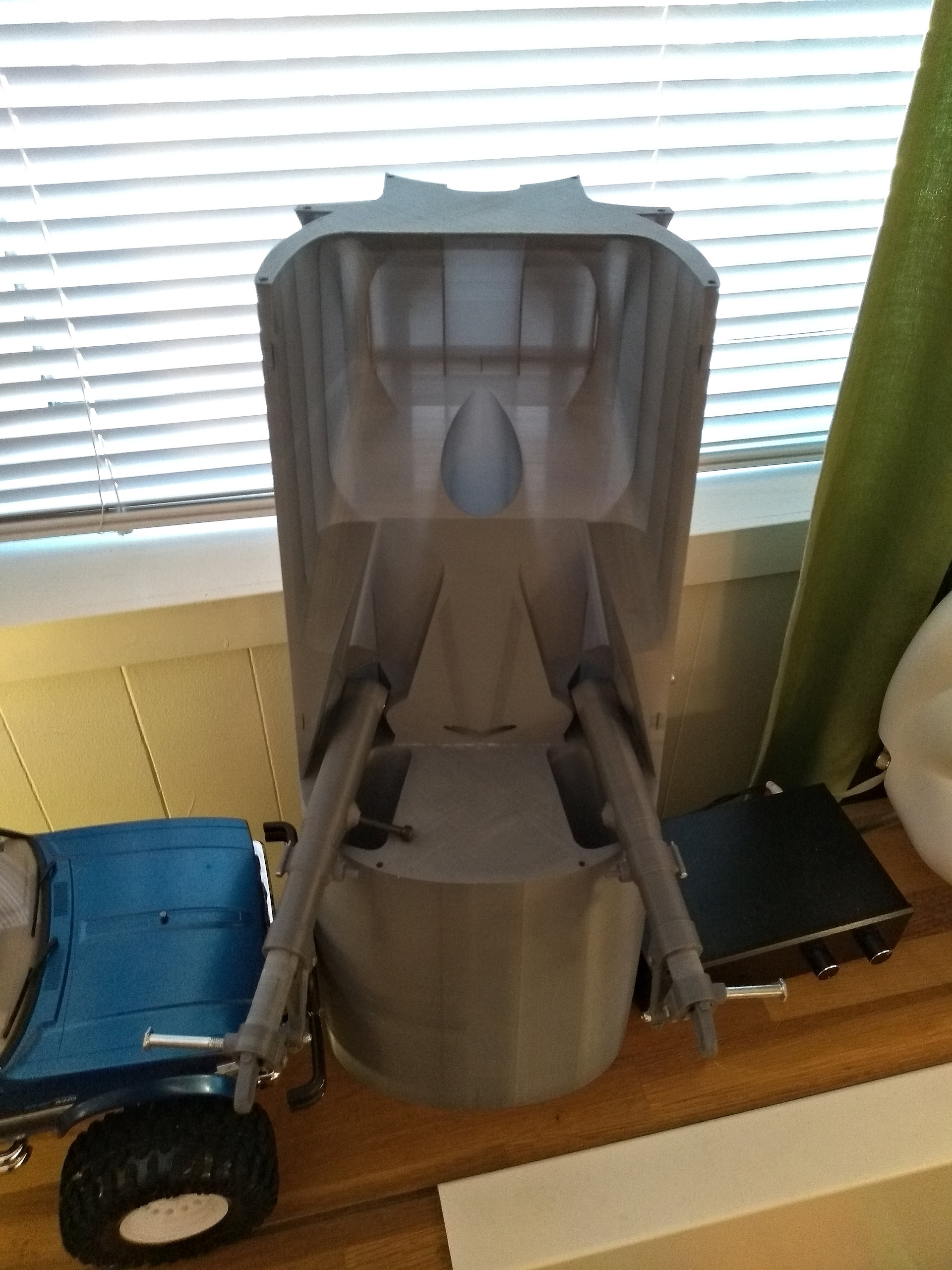

Her er noen av de seneste modellene jeg har 3D-printet:

Her er modellen jeg jobber med nå. En 2 m lang He-162 A-2
Med den Anycubic-printeren kan jeg printe en 1:10-skala C-130 Hercules uten å dele opp for mye. 40 cm skrogbredde.
