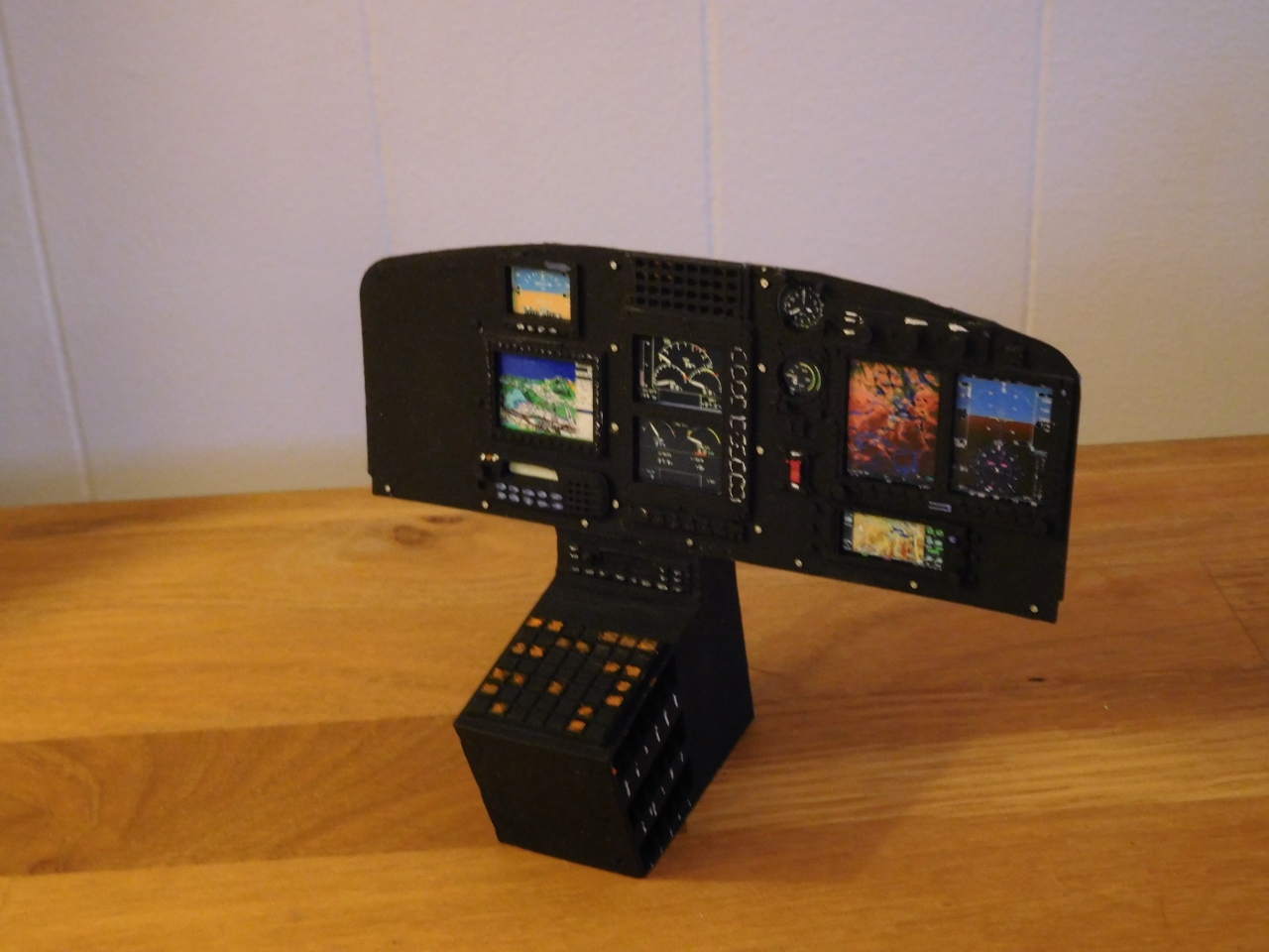

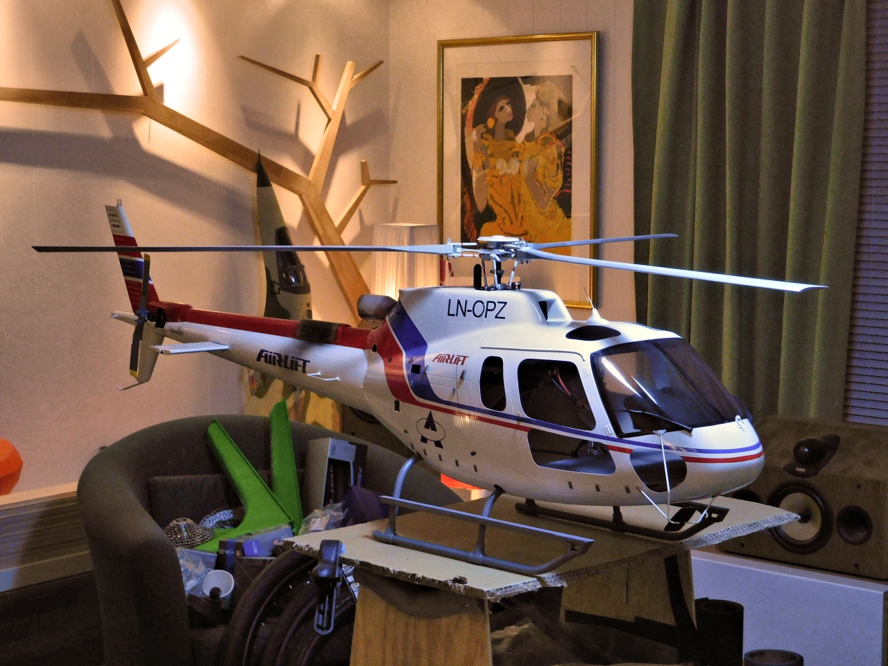

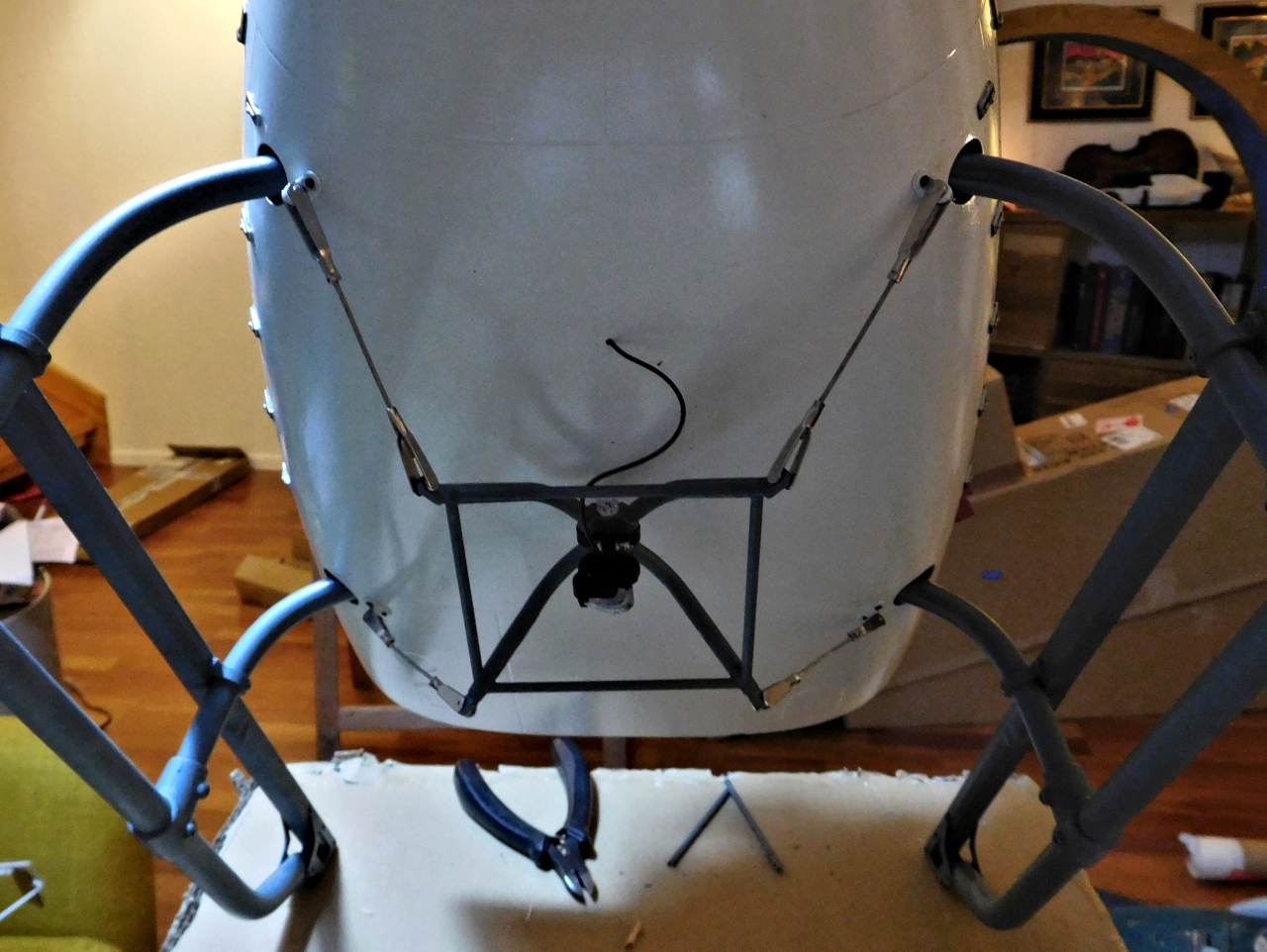

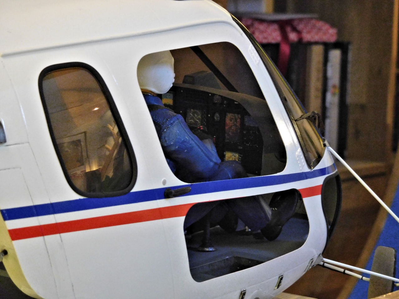

XYZ ville jeg holdt meg unna. De tidligere modellene deres har vært problembarn. Jeg har ikke erfaring med andre maskiner enn jeg selv bruker. Tror man må opp i Ultimaker2-klasse om man skal ha noe som "bare funker" i størst mulig grad. God og billig printer er Wanhao Duplicator i3 eller Original Prusa i3 V2.
Holder på med ny modell. Har lagt ut alle tingene jeg lager til den for gratis nedlasting på Thingiverse og Cults:
http://www.thingiverse.com/thing:1958876
http://cults3d.com/en/various/funkey-as350-1-8-scale-accessories

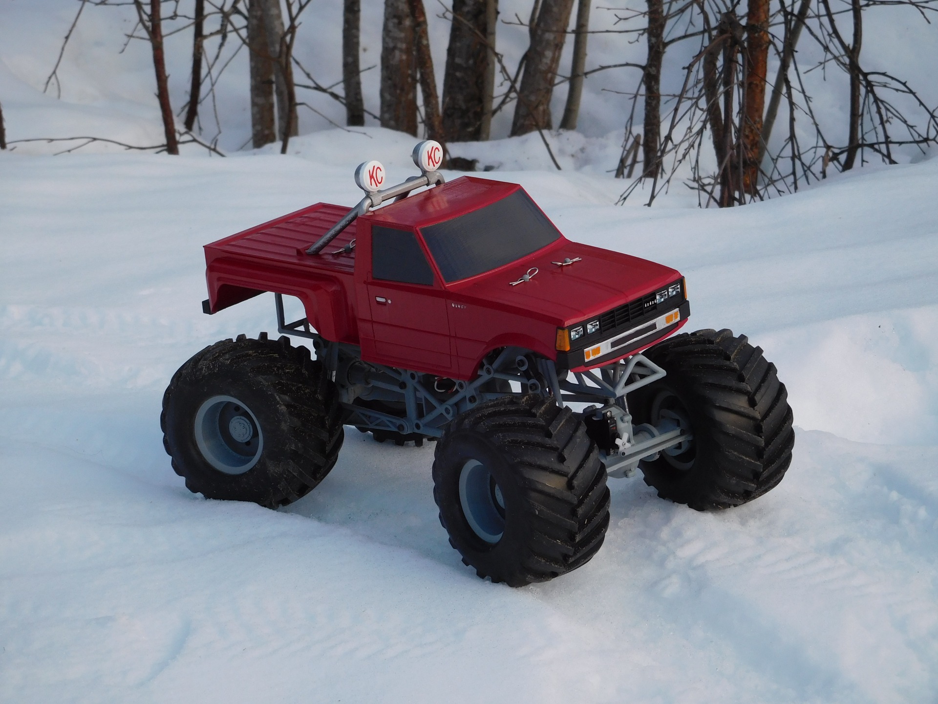

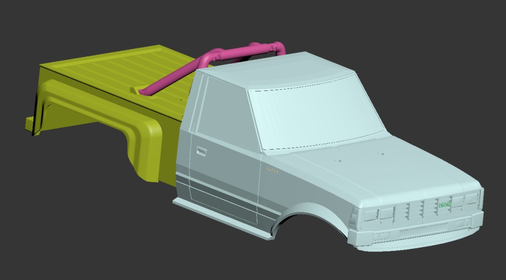

Måtte ha et karosseri så jeg tegna en gammel Pickup.

Hvilket program tegner du i, Tor Arne?
Re: Dilla på 3D-printer [Re: Tor Arne] #2404212 07/05/2017 19:16
Innlegg: 4,804
Tor Arne Offline OP
Innlegg: 4,804
3D Studio Max 2018.

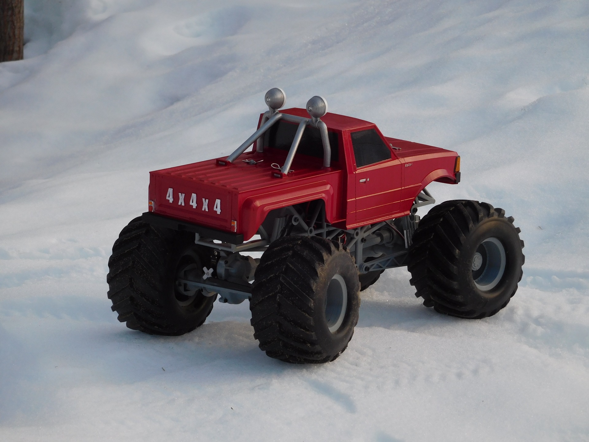

Nå har jeg lakket den.
Og her er en video hvor jeg kjører til noe går i stykker med vilje for å teste. Bruker et lettere karosseri her:
https://www.youtube.com/watch?v=vNq2D7YLXdA
Redigert av Tor Arne; 12/05/2017 18:51.

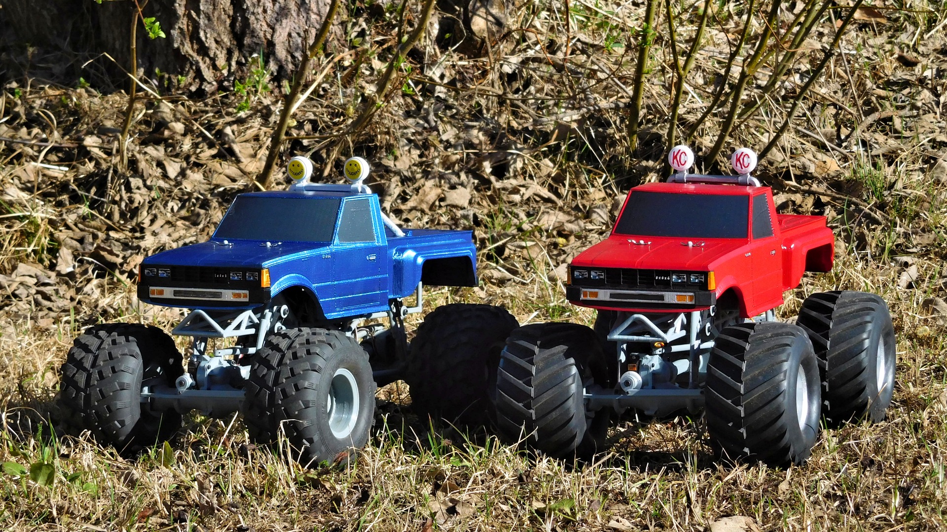

Jeg er veldig fornøyd med hvordan monster trucken har blitt. Jeg har laget to to selv. En rød med liten motor og kort akselavstand og en blå med større motor.
Rød:
https://youtu.be/_6eOmHweF8k
Blå:
https://youtu.be/VDS8F1Fntyc

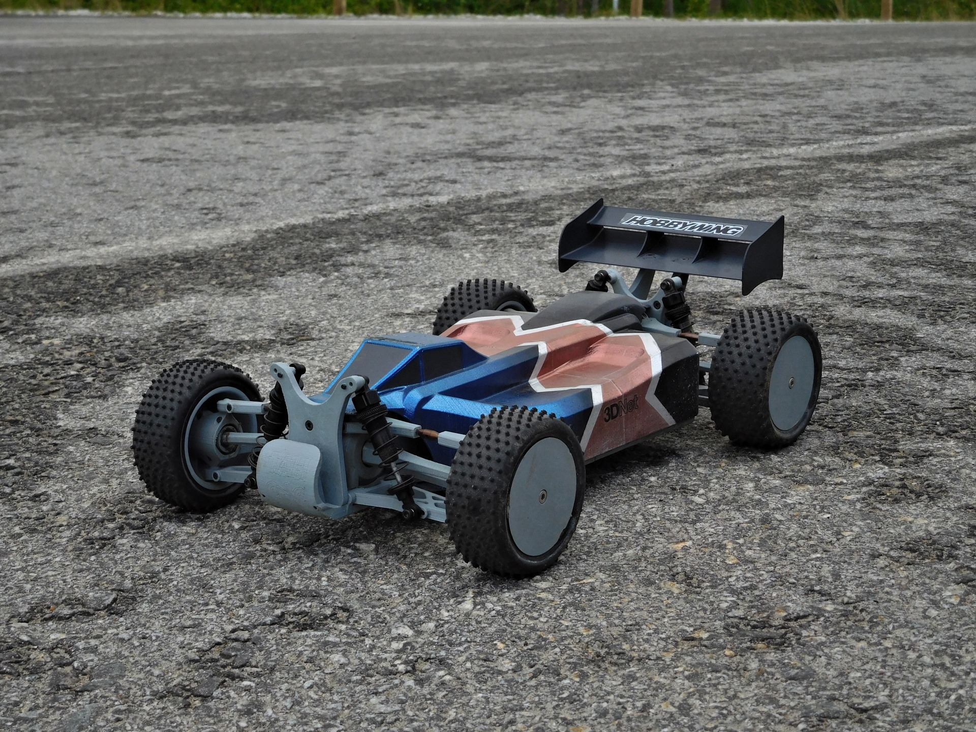

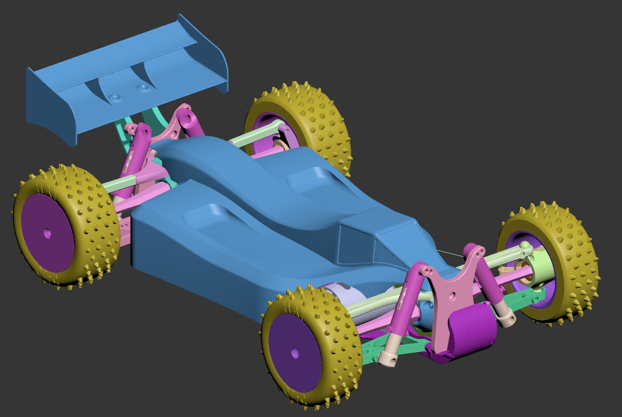

Nå har jeg begynt på nytt prosjekt. Jeg designer en 4WD-buggy med flere alternative oppbygginger. Den kan bygges som 4wd med beltedrift, 4wd med to motorer, fremhjulsdrift eller bakhjulsdrift.
https://youtu.be/vQicZhXIsAs

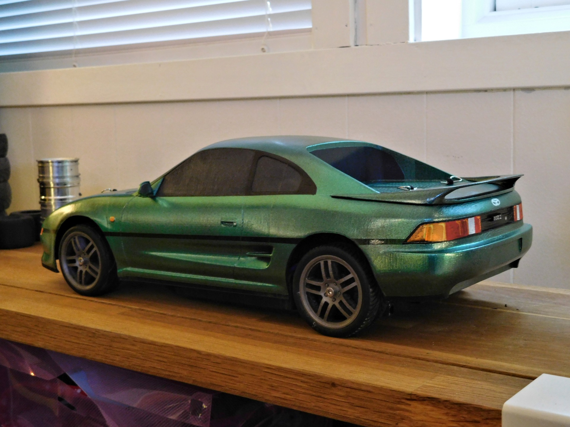

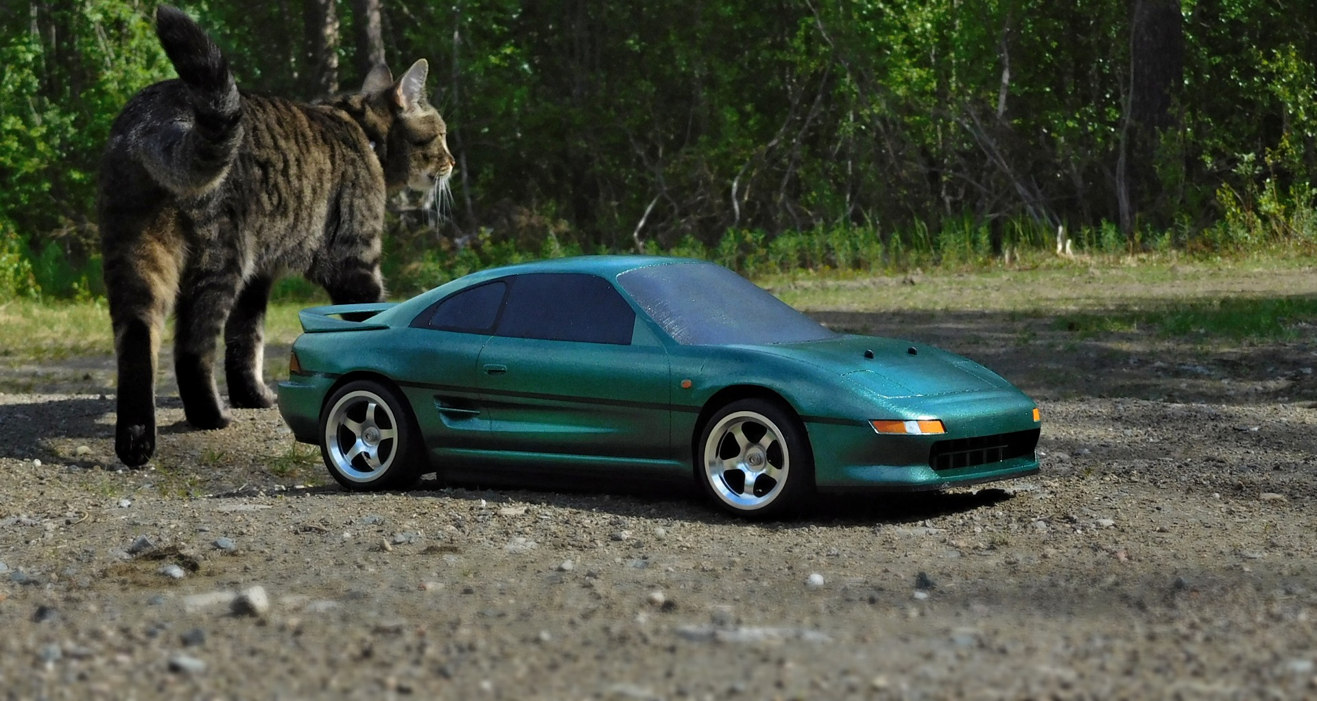

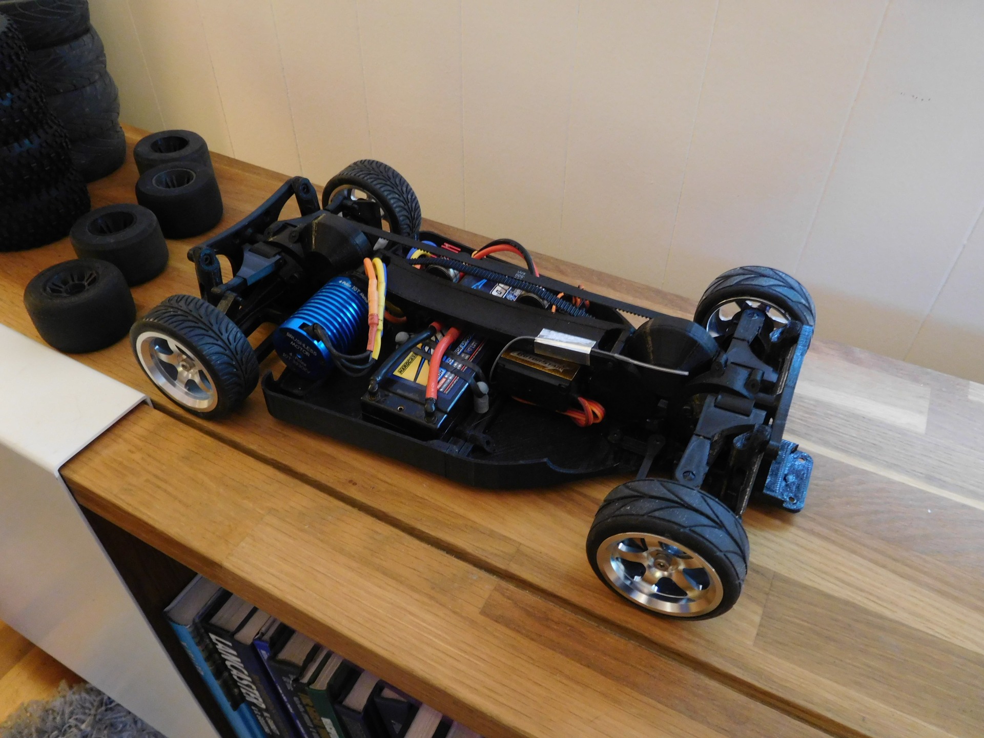

Nytt prosjekt. Lager1/10-skala touring car. Har modellert en Toyota MR2. Forrige bilen min. Printer så mye som mulig.
http://cults3d.com/en/various/toyota-mr2-mk2-190mm-rc-car-body

Har også laget en 4wd buggy som er helt printbar.
https://www.thingiverse.com/thing:2391071

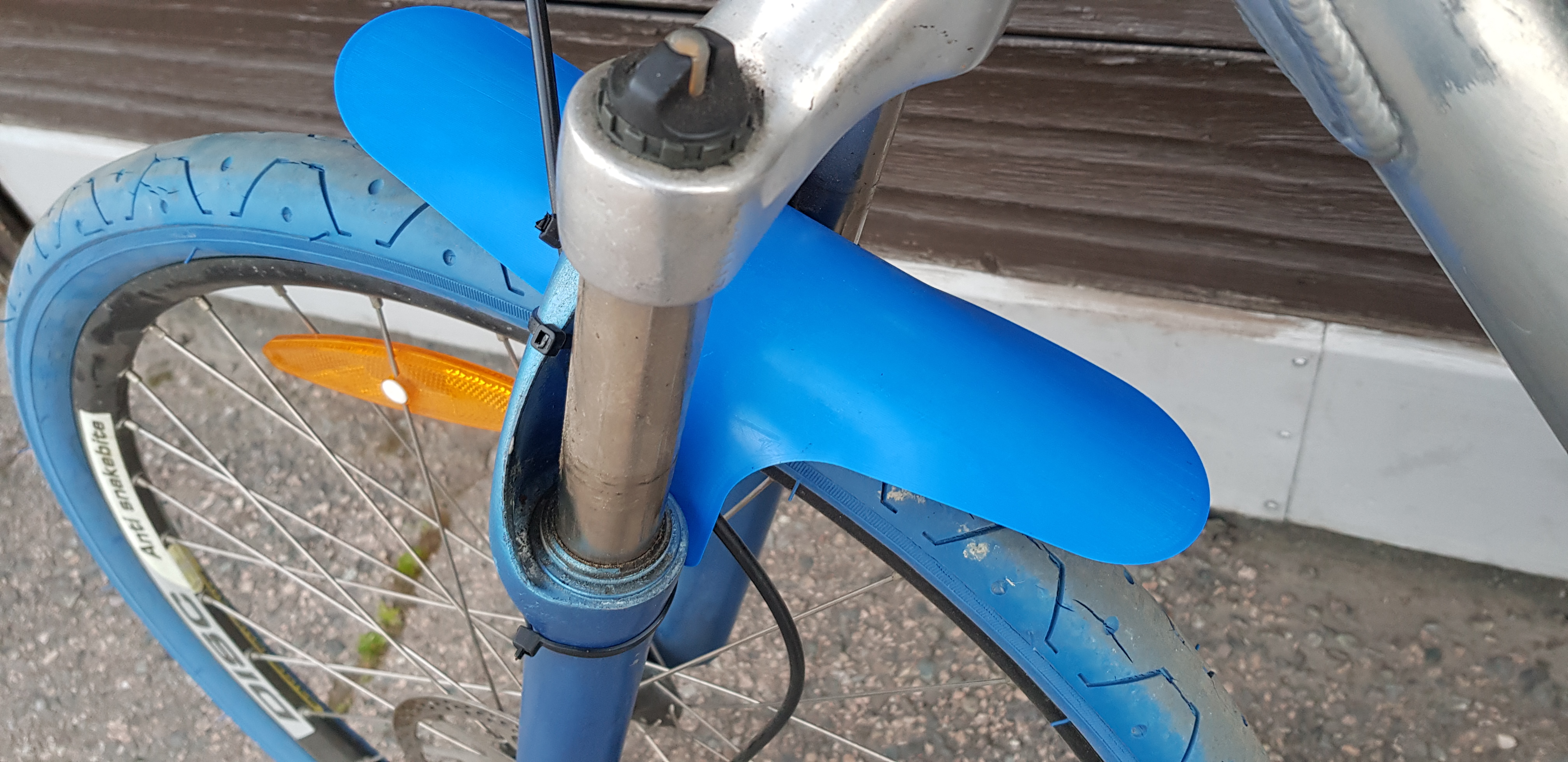

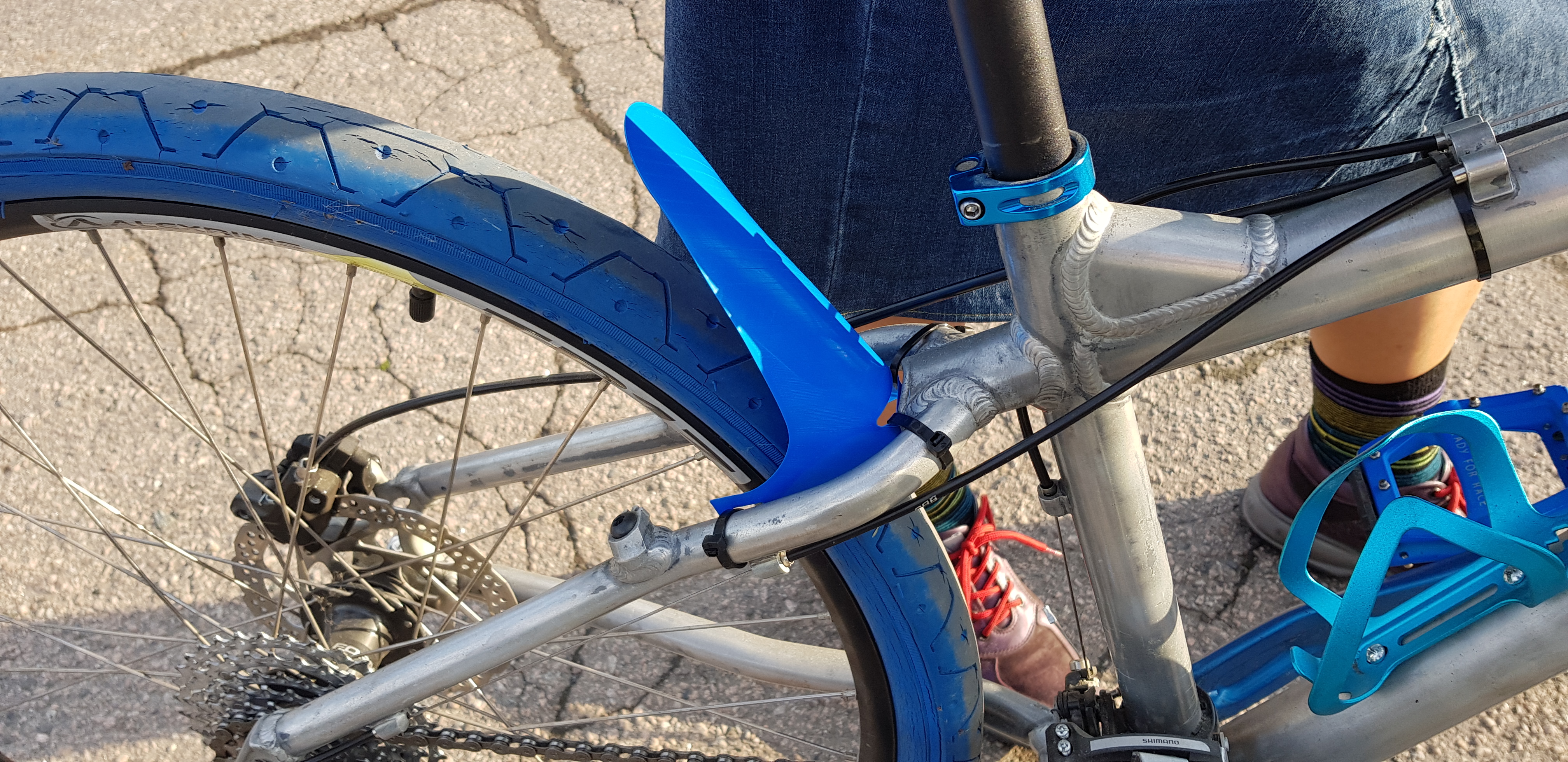

Apropos 3d-skriver. Jeg satte sammen en sykkel med mye blått og fint, og ville ha noen skjermer som passa, noe som viste seg vanskelig å fine på markedet, så…
