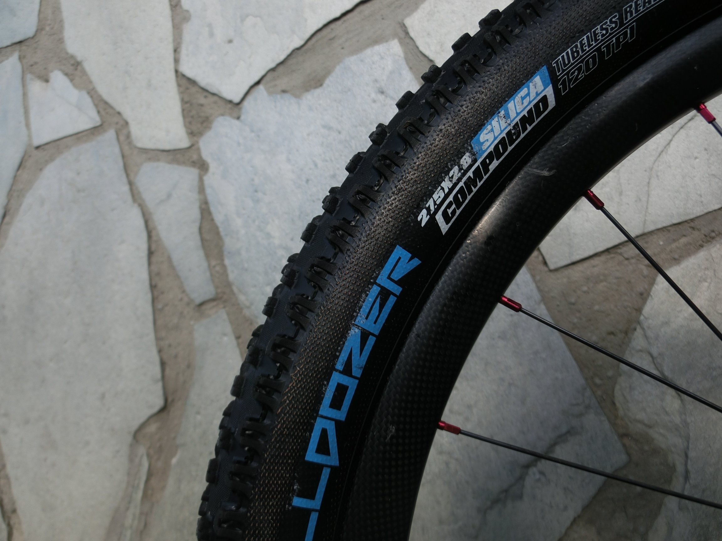

Vee Tire Bulldozer 27 x 2,8
- Dette er min favoritt.
Min også. Dette er det beste dekket jeg noengang har hatt!
