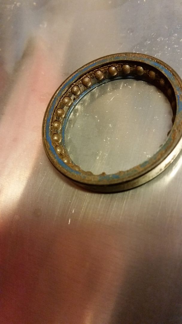

Selv om det er kult, har jeg bestemt meg for å gi den en restart. Rammen har eksponert stål her og der (jeg har lappet litt på det med AM-folie), styrelageret er helt kæs, stemet er modent for utbytting pga korrodering fra gaffelrøret (salt er ubra) samt at det er hull i det, felgene er oppskrapet, hjulene litt slække og skeive, dekkene er slitt, bremseskivene er blitt stygge, og nå har jeg ødelagt setepinnen.
Maskinlager etter et kort liv på Jæren
Stygge merker som dette flere steder på ramma
