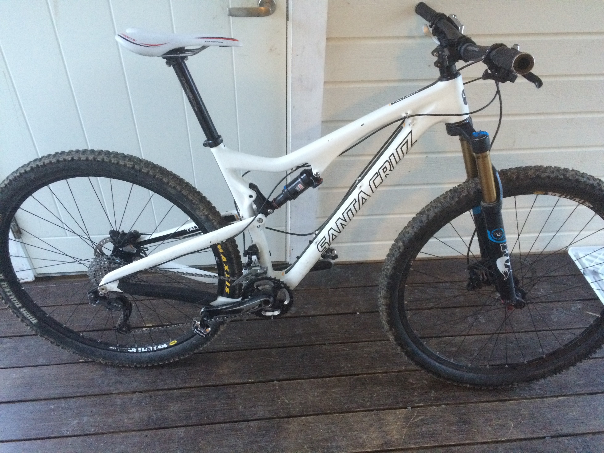

Tenkte kanskje jeg måtte lage meg en sånn her tråd jeg også. Kjøpte meg en 2014 Tallboy 2c her på forumet, fikk den til en grei pris med en del 2011 komponenter men med gode nav og relativt nye dempere.
Hadde et greit budsjett til å kjøpe en ny, men da måtte jeg likevel brukt masse penger på å bygge den slik jeg vil ha den. Så...planen er som følger:
Tallboy 2c ramme
-Next sl krank 32T
-Chris King kranklager
-X1 kassett, bakgir og trigger
-XX1 kjede
-Fox 2016 kashima 34 120 foran
-Fox 2016 kashima bak
-XT M8000 bremser
-Next styre
-DT 350 nav på Sapim eiker og LB 27mm ringer med egne dekaler
-Karbonpinne og Scoop sete
Forventet vekt er like i overkant av 10kg.

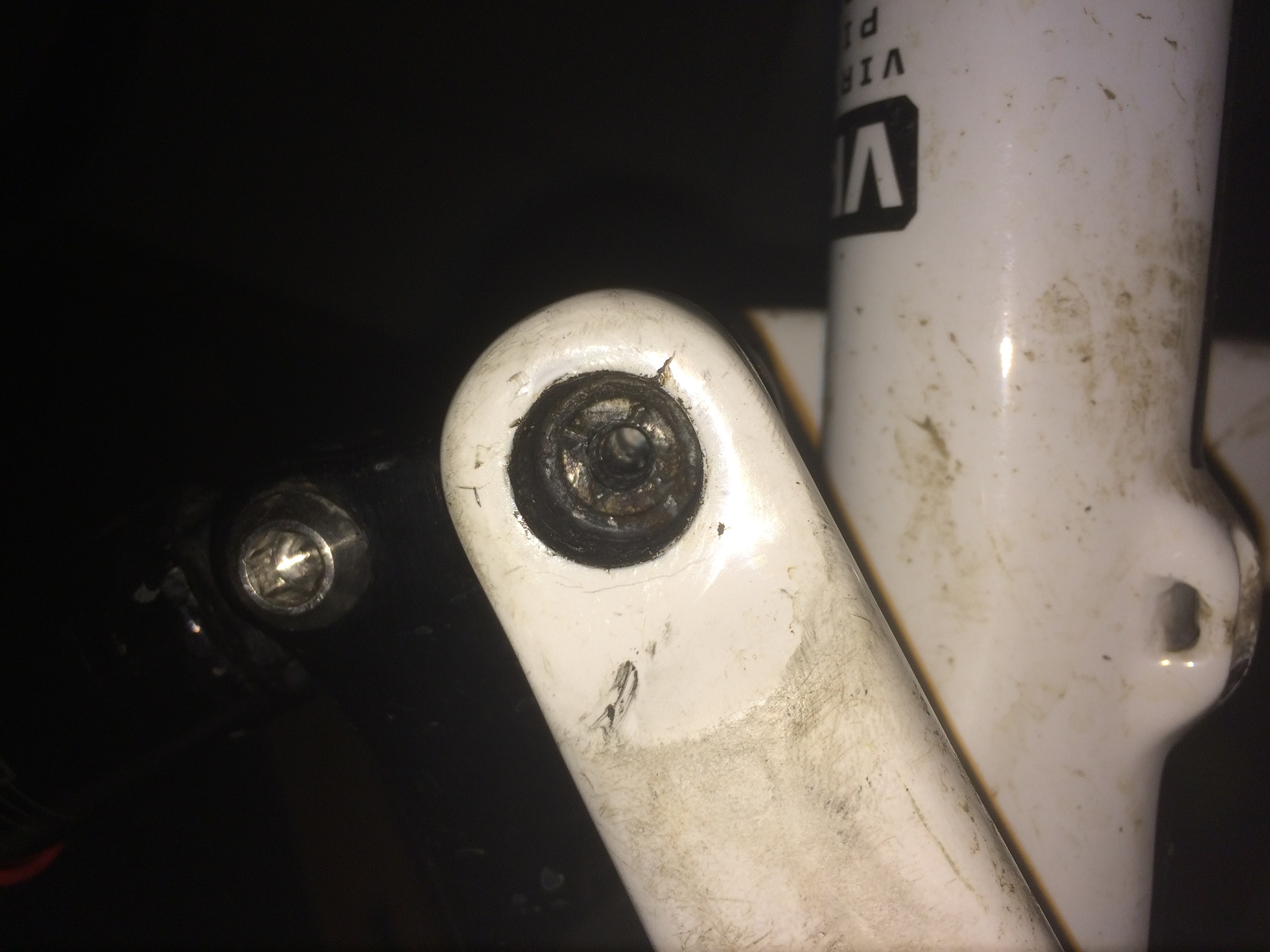

Ramma er hvit, og jeg er ikke så glad i hvit, så jeg har brukt de to siste dagene på å demontere hele sykkelen for pussing og lakkering. Det var lettere sagt enn gjort, den ene bolten hadde bestemt seg for å gro fast i gjengene, så hodet knakk. Prøvde med grisepikk men den knakk. Boret deretter på motsatt side for å skru inn en 6,5mm bolt som forhåpentligvis skulle klare å skru ut bolten som satt fast, men den gang ei. Den knakk den også, så jeg endte opp med å bore ut hele driten, berga gjengene men skal gå over med gjengetapp i morgen.
Deretter tenkte jeg at jeg kunne bytte ut lagrene i linkene, siden disse var rimelig slitne. Disse satt også i overkant godt, så indre lagerring og kulene kom ut, den ytre ringen satt som grodd fast, men etter litt bøying av diverse skrujern klarte jeg å kile det ned mellom linken og lageret, da kom de etterhvert ut.
Så nå gjenstår spørsmålet hvilken farge jeg skal gå for, vurderer en knall oransje farge, men skal få en prøve på en "dawson purple" i morgen, som visstnok skal være en rå lillafarge som ser sort ut når du står et stykke fra, men lilla når du kommer nært (IKKE chamelonfarge, usj). Begynner med våtpussing neste uke så jeg har god tid å finne farge, for så å finne farge på dekalene som skal under klarlakken.

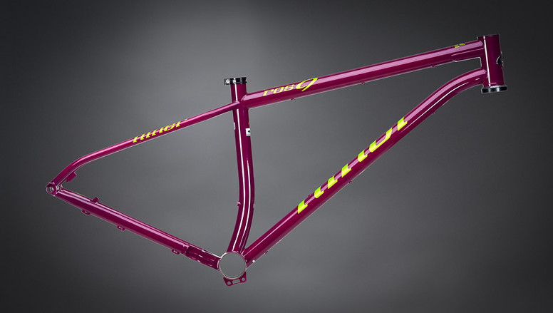

Et par eksempler, ganske feil lilla-farge på den med Orange pynt.
