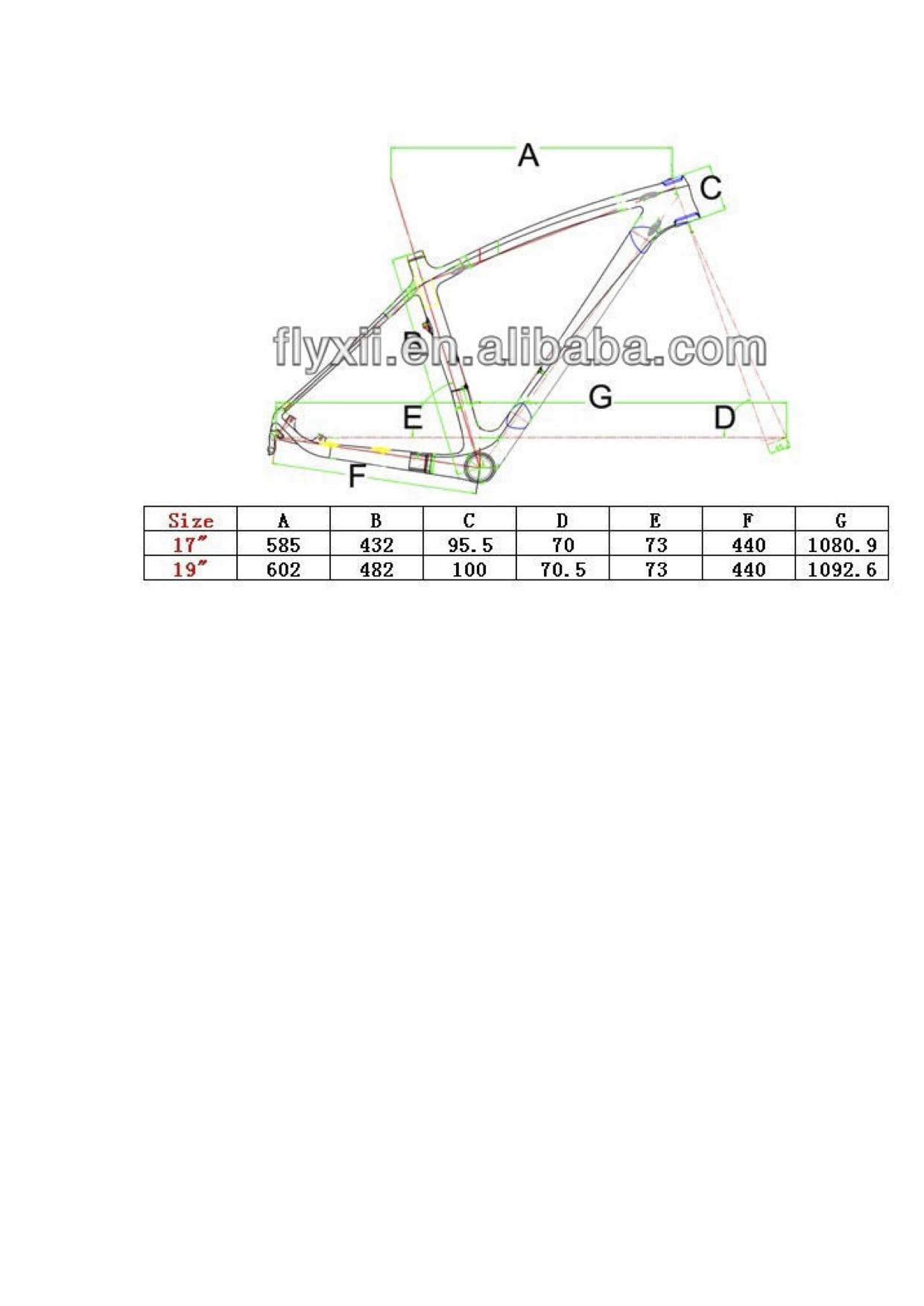

Det finnes en haug med slike tråder på forumet, men ikke om Canyon sine HT som jeg har klart å funnet. Etter at sykkelen min ble stjålet, så er jeg på jakt etter en ny sykkel. Og da virker Canyon veldig interessant. Problemet er som ved de fleste nettbutikksykler, størrelsen. Jeg er 175cm høy, med 85cm skrittlengde. Alle størrelseskalkulatorer sier jeg skal ha M(17"). Men jeg fant meg godt til rette på den 19" jeg hadde før. Når jeg sammenligner geometritabellene for begge rammene, så havner min gamle kinakarbon midt mellom M og L på de fleste målene for Canyon ramma. Den største forskjellen er at Canyon sykkelen kommer med 3cm lengre stem enn deg jeg hadde før(60mm), og er i tillegg 0,8cm lengre på overrøret(str L). Noe som kan bli i det lengste laget.
Er det noen som har erfaring på Canyon sykler størrelsesmessig? Er det stor forskjell på M og L? Noen anbefalinger om hva jeg burde gå for?
Legger ved geometritabellene for begge rammene.

Har Grand Canyon selv. Jeg er 179 cm og har en M (17"). Det er perfekt. Synes L høres litt stort ut for deg.

Grand Canyon ær relativt stor i storleken om man jæmnfør den med andra Canyon cyklar, Jag ær strax øver 180 och har cyklat på M denna sommaren och funnit mig gott til rette på den.
175 så hade jag gott før M utan att tveka.

Takk for tilbakemeldingene. Det ble bestilt en M ramme ICON_WINK
