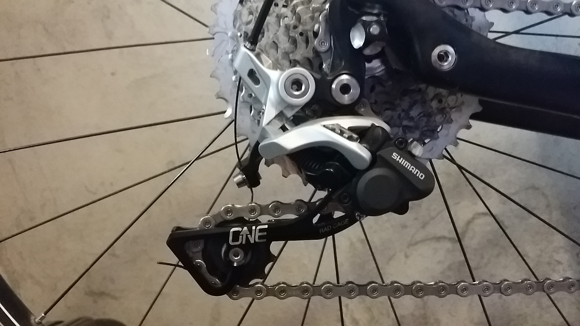

Om du ikke bruker direktemontert bakgir så er det ikke helt uvanlig at man monterer linken på toppen av bakgiret feil.
På toppen av giret her er det to blanke bolter og mellom dem er det en beveglig link. Denne linken skal gjerne være ca vannrett slik som på bildet og ikke loddrett.
Re: Shimano 10-delt hopper over et gir(!) [Re: konduktans] #2000002 23/08/2015 14:33
Registrert: Sep 2013
Innlegg: 272
konduktans Offline OP
Innlegg: 272
Se vedlegg.
