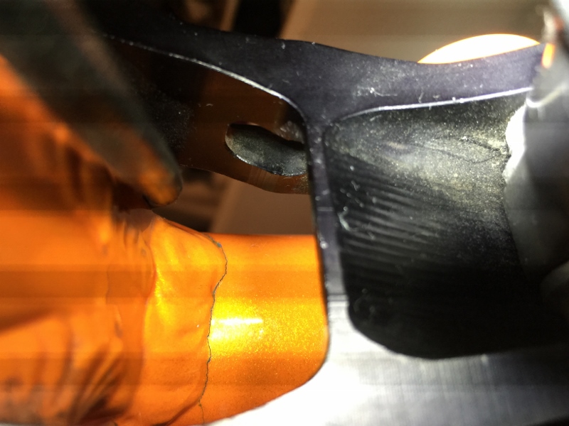

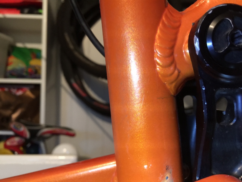

Fikk en brist i ramma her om dagen (kan ha vært der en stund, men kikket ordentlig etter først nå for å skifte beskyttelsestape). Bilde vedlagt.
Har vært innom et verksted som sveiser aluminium. Der vil de fikse bristen/riften samt sette på en liten bit for å forsterke punktet. Herding av ramme/konstruksjon hadde de vagt hørt om, men "det er jo sveist før, så hvorfor ikke igjen?"... Ca. 700,- pluss moms.
Det andre verkstedet har jeg ikke vist ramma til enda. De større mekaniske verkstedene er vel mye rettet mot oljeindustrien (enn så lenge) og tar ikke små oppdrag.
Vil gjerne fikse ramma. Må ha den et år til.
Noen tanker, tips, erfaringer, motforestillinger, klapp på skuldre eller lignende?

Det går ikke an å sveise uten at rammen mister herdingen. Hvis det er 7005-legering er det ikke så ille, for det aldringsherdes (noen timer til et døgn etter sveising) en del etter sveisingen. Med fornuftig forsterkning tror jeg det holder uten problem.
Loddeløsningen som Niels nevner er en mulighet, men det krever en del trening, og man må ha kraftig brenner på en så stor del som seterørområdet for å unngå å overopphete. Jeg bruker det selv til småting.

Vel. Den fargede gugga som kommer ut av sprekken sier meg at den har jobbet en stund, og ramma har ikke kollapset selv om sprekken går mer enn halvveis rundt røret, så det kan umulig være så ekstreme belastninger akkurat der. Den har sikkert oppstått på grunn av en bruddanvisning og utviklet seg pga bevegelse. Vil tro at det holder selv om det blir uherdet i området. Særlig om det forsterkes.

Ved sveising uten herding blir det punktet av ramma svakere.
Setter du i en lengre setepinne som går ned forbi bruddpunktet tror jeg du sannsynligvis ikke vil få noe plutselig og uventet dødelig utfall ved et evt. nytt brudd etter sveising.

Rett meg gjerne hvis det faktisk er noen som VET dette og ikke bare tror, men varmebehandling av ei aluminiumsramme etter sveising har jeg en sterk mistanke at er det stikk motsatte av herding - nemlig mykgløding for å gjøre sveisesonene (HAZ) mindre sprø. At sprekka har starta i utgangspunktet kan godt skyldes akkurat dette og den har fortsatt å vokse som følge av utmatting.
Jeg ville neppe brukt veldig mye penger på å prøve å redde ramma, tror den er dødsens uansett.
Det du kan prøve er å bore et lite hull i hver ende av sprekka slik at den ikke kryper videre og følge nøye med framover - med andre ord fortsette å bruke ramma uten noe sveising. Godt mulig du kan få den til å leve ei stund til med litt hell. Gjorde noe lignende på ei aluramme for mange år siden, fulgte nøye med på sprekka og fikk brukt den til jeg hadde ordna ei ny ramme.

Uansett, bor de to hullene. det er den billigste løsningen.
Om du bestemmer deg for å prøve og reparere ved hjelp av sveising eller andre metoder likevel så gjør det neppe ting noe vanskeligere - sannsynligvis vil det være en fordel.

Takker for svar. Jeg forsøker å reparere litt samt forsterke uten at vippearmen begrenses. Hvor lite er lite? Har 2 mm til drillen, men bør kanskje finne noe mindre?

2mm høres ikke ille ut. Blir hulla for små mister de litt av effekten.

Husker ikke regelen for diameter på stopphull, men tror det må være minst dobbelt så stor diameter som veggtykkelsen. Sprekken din går nesten rundt hele røret, så jeg ville definitivt gjort noe mer enn å bare bore stopphull.

Har levert inn ramma nå nettopp. Får en sveis i riften samt en vinkel for å stive opp mellom rørene. Det var verksted nummer to og begge foreslo det samme. Det later imidlertid til at de ikke var veldig bekjent med herding av aluminiumkonstruksjoner...
Satser på at dette holder en stund.
