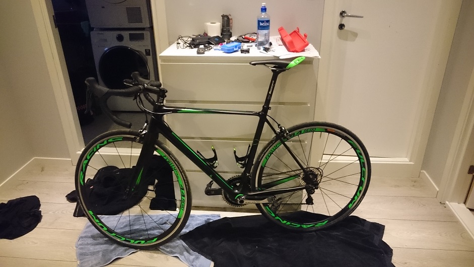

Bilde av sykkel, med dumme setet på. (byttet det til tur i dag, men var ikke behagelig det heller etter og ha syklet på det der i går)
Prøver å finne grunner til ikke å kjøpe den.. finner ingen lenger Oo
Bare lommeboka som skriker litt ^^
JA! bildet er tatt fra feil side.. orker ikke ta et nytt et, var et jeg tok i går.. trappa lang...
