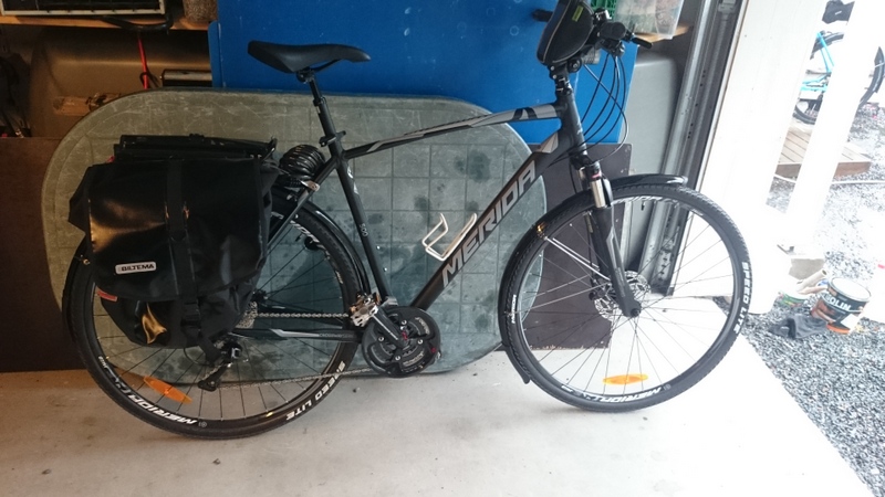

Her er resultatet:
Var lite transportsykler å oppdrive til en ok penge, og jeg trenger egentlig ikke en så kraftig sykkel.
Så da ble det en Merida crossway 500 2014 modell med litt xt og deore.
SKS longboard skjermer
Biltema vantette sykkelvesker
Topeak Super Tourist DX baggasjebrett i alu
Shimano M324 kombipedaler
Har noen turer på den, og setepinnen med fjæring er helt forferdelig (bråker), setet blir nok byttet ut og dempegaffelen kunne jeg greid med uten. Bortsett fra det så er jeg fornøyd!
Denne kan fint brukes til trening når været ikke er på topp i tillegg til handling etc...

Re: Transportsykkel kjøpe/bygge? [Re: Klein Q Pro] #2001011 25/08/2015 10:55
Registrert: Feb 2006
Innlegg: 532
Stige Offline
Innlegg: 532
Jeg har brukt tilsvarende vesker fra Biltema. De var definitivt verdt pengene. Holdt mange år i daglig bruk.
