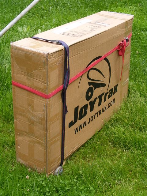

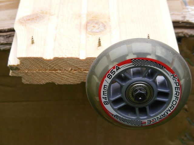

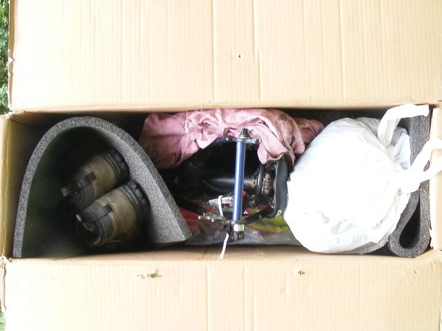

Gjorde det selv enda enklere en gang.
Fikk tak i en eske til en sykkelhenger (vesentlig mindre enn en vanlig sykkeleske) og lagde et lite brett med hjul som jeg festet på den ene siden av esken. En stropp til og vips så var det en stor trillekoffert.
Fikk plass til sykkelen og mere til og bonus var at det ble gratis frakt fordi den ble ansett som 'barnevogn'.
Halvtime med lett regn i Bodø var ikke noe problem.
