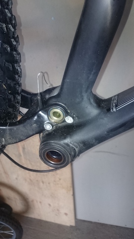

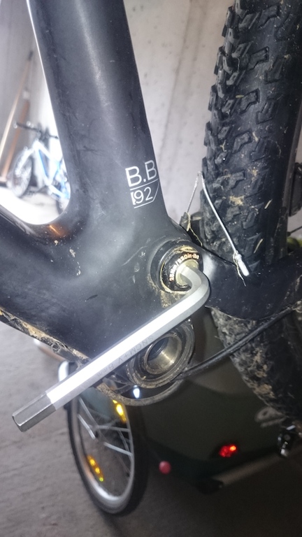

Bruker å strippe ned sykkelen et par ganger i året for å gjøre rent og fette opp lagere osv. Har aldri gjort rent rundt nedre pivot ved kranken på min Scott Spark før. Hvordan får jeg løsnet opp dette. Finnes bare unbraco skru på motsatt side av drevet. Om jeg skrur på denne so roteres hele akslingen som går over til motsatt side.
Hvor ofte bruker en å gjøre slikt forøvrig?

Har ikke skrudd på Scott Spark, men det ser veldig ut som den sorte delen er en mutter og den gullfarga er bolten som går tvers gjennom.
Du kan bruke en skiftenøkkel på mutteren og holde igjen med unbrakonøkkelen. Bruk en skiftenøkkel av god kvalitet med minst mulig slark, så burde det gå greit.

Selvfølgelig var det det ICON_SMILE Tusen takk for hjelpa! Hang meg opp i at det SKULLE være en bolt eller noe å skru på på andre siden også. Løsnet med skiftenøkkel.
Pleier dere bytte noen av disse lagrene innimellom eller varer de gjerne rammens levetid? Til nå har jeg nøyd meg med å skru opp, tørke rent og legge på fett rundt lagrene. Gjerne minst 1 gang pr år.

Jeg har et spørsmål til om dette: Hvordan få ut bolten?
Jeg får av mutteren greit, men den gjennomgående bolten vil ikke ut. Jeg dunket litt med en gummihammer (på muttersiden), men ville ikke slå for hardt. Det så ikke ut som den rørte seg i det hele tatt.

På min Scott spark var det bare å dunke mer. Plutselig kom bolt med lager ut.
