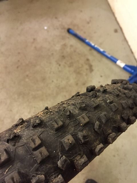

Har erfart det samme med to stk. Hans Dampf, både som framdekk og bakdekk. Ser også at Mary, som jeg nå bruker i front, har sprekker i sideknastene.
Har gitt opp mitt foreløpig siste HD som så slik ut:
NB: legg merke til at midtbanen ikke er særlig slitt.
