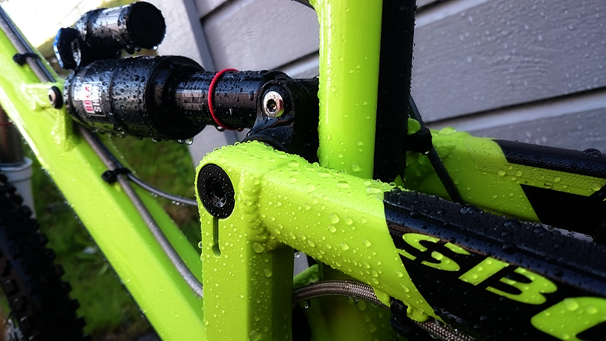

Kjør på med bilprodukter, det fungerer helt utmerket!
Polering av ramme og gaffel med etterfølgende lag med voks eller sealer gjør at det ser pent ut og er lettere å holde rent (akkurat som på bil).
Normalt svinger jeg innom selvvask på Shellstasjonen borti gata og spyler av sykkelen.
Ved skikkelig vask bruker jeg:
Surfex HD (vannbasert avfetting), blandingsforhold ca 1:20
G-Technic bilshampo
Swisswax Pneu på dekksider
Swissvax Quick detailer etter vask
Svamp, et par børster for å komme til over alt og microfiber til tørk.
Blåser som regel tørt med høytrykk på kassett og pedaler før det får en dusj med WD40 for å holde rusten vekk.
Smøring av kjede med olje og gaffelben med silikon.
Bare vær forsiktig med evt høyttrykk i nærheten av lager og pakninger på gaffel/demper.
