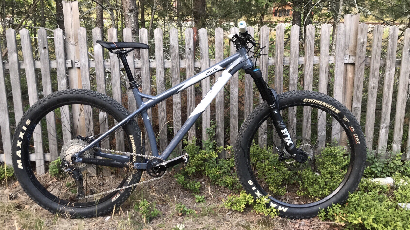

Her er mitt første HT-bygg på plass, og det med dekk med litt volum. Særs fornøyd med totalpakka, og første tur var gøy! ICON_SMILE Et godt tillegg til El-sykkelen. Noe helt annereldes, som får en til å smile når en sykler på den.

Den var fin!
Hva slags dimensjoner går inn der?
Nettsidene deres viser den som 29x2.6...

Takker! Ble happy jeg ICON_SMILE
Sitter 3.0 dekk på 35mm(id) felger, og fortsatt plass. Har 42mm felger liggendes som jeg har lyst å bygge opp, men usikker på om det går med hele 7mm ekstra bredde på felg.

Knall. Takk for info.
Den ble veldig aktuell :-)

Wiggle.com hadde bra pris på ramma.

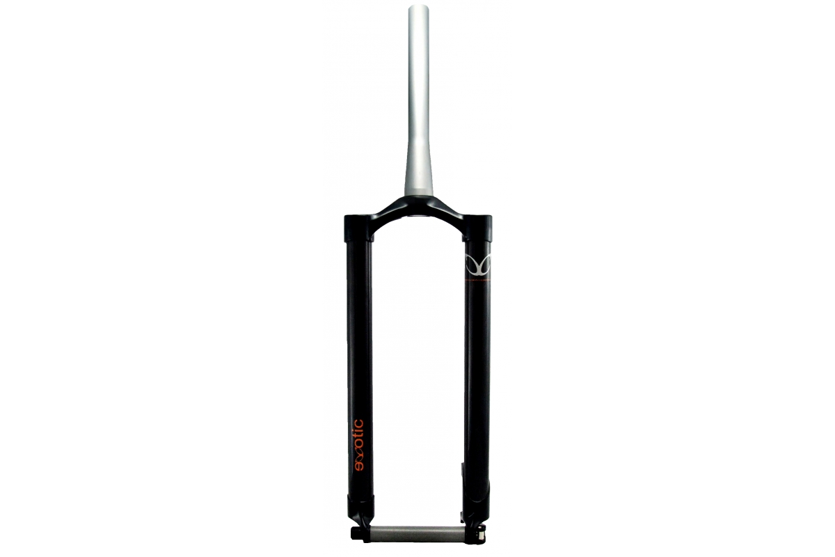

Har litt lyst å lage meg en helstiv 27+ sykkel. Til vintersykling på hardpakkede stier og pendling. Noen som vet om det finnes karbongaffel som tar 3ish tommers dekk, utenom fatbikegafler? Føler det blir litt overkill med en gaffel i front som rommer 5 tommer.

Gamle Pace/DT gafler gjør jo det, men det er mulig at du ikke får riktig dropout til moderne nav, de er vel helst også 1 1/8 rett, ikke tapered ..
Men jo, ellers er det eXotic, som har mye forskjellig og ganske sikkert noe som passer, siden du ikke veier over vektgrensa på ~100kg.. ICON_SMILE https://www.carboncycles.cc/
