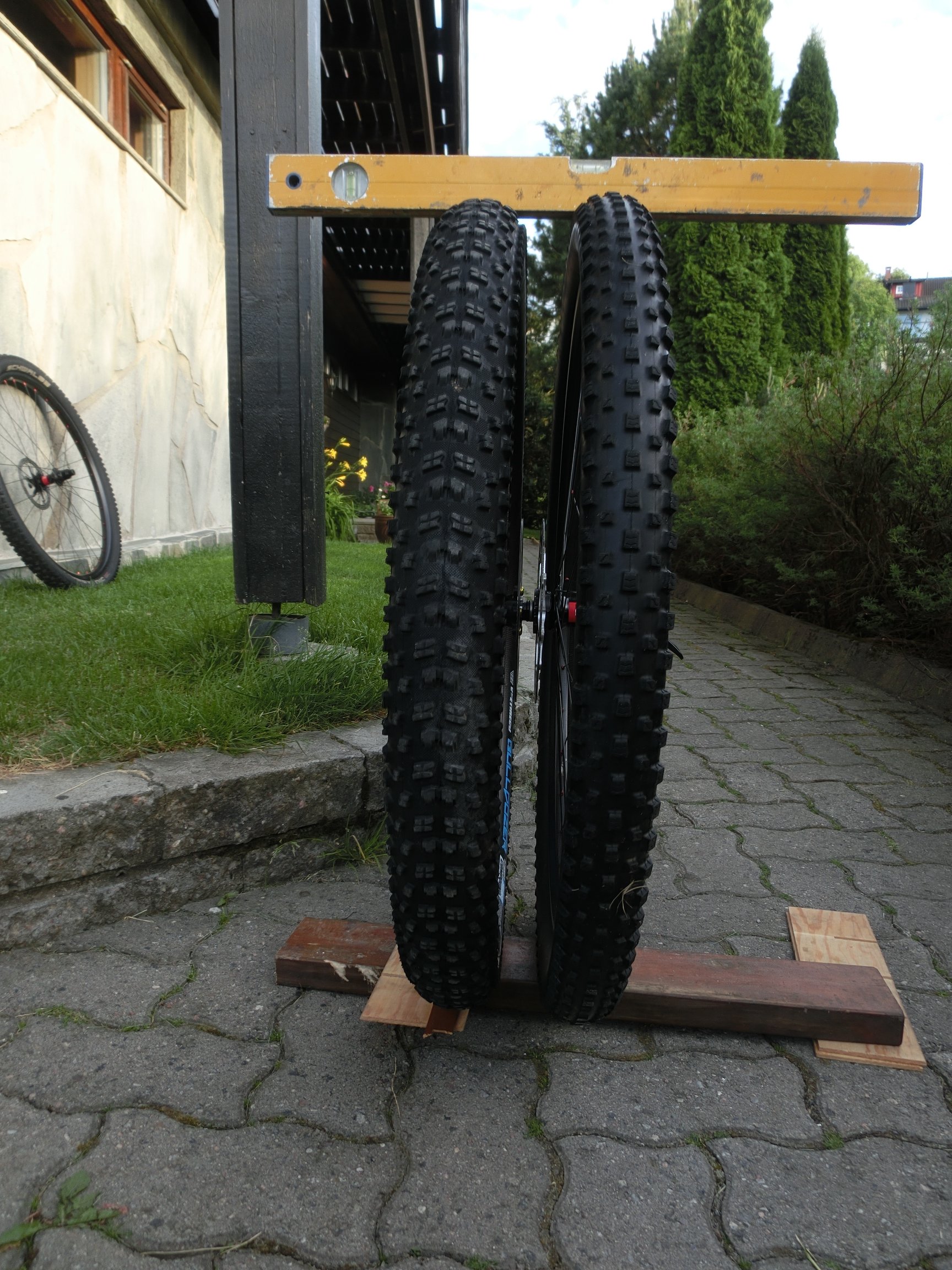

Tok en målerunde i kveld.
Dekket til venstre er Veetire Bulldozer 27.5x2.8.
Det høyre er min tidligere favoritt foran; Beaver 29x2.25.
Målt med samme trykk var 2.8 dekket 6mm lavere mot bakken (radius)
Målte også et Nobby Nikkern 29/2.25. Det var lavere en bever; forskjellen til Bulldozer var bare 4mm.

Re: Halvfeit tråden 27.5+/29+ [Re: befe] #2216235 14/06/2016 19:34
Registrert: Jan 2003
Innlegg: 1,241
befe Offline
Innlegg: 1,241
Her er målelaboratoriet...
For de som er interessert i Bulldozere; bredden er 73mm. Høyde fra felgkant 64mm. Målt på 30mm felg (innv). trykk 21pund.
Redigert av befe; 14/06/2016 19:40.

Re: Halvfeit tråden 27.5+/29+ [Re: Desmo] #2216260 14/06/2016 20:53
Registrert: Sep 2001
Innlegg: 16,266
Espen Offline
Innlegg: 16,266
Diameter?
