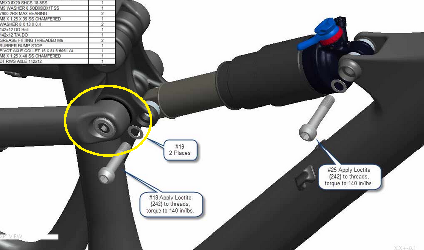

Dvs i innfestningspunktet for sjølve bakdemparen? For meg såg det ut til at slarken var som anvist i vedlagt bilde her, men eg skal sjekke igjen når eg kjem heim.

Sikker på at det er lagrene i rockeren og ikke foringen der demperen blir festet til linken? Altså 10mm lengre opp
VPP opphenget har en tendens til å spise disse til frokost.

Ta tak bak i sete og løft bakenden av sykkelen opp. Kjenner du en liten slark er det som regel demperforingen som er slitt.

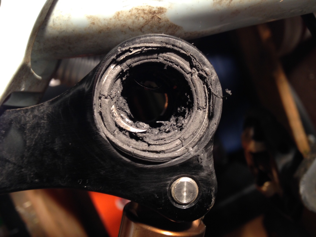

Tok ein kikk på lageret. Det ser slik ut:
Folljstendigt knørva.. Uheldigvis er eg andre eigar av sykkelen, so då må nye anskaffast for eiga lommebok. Ser ut til at eg enten må bestille gjennom SantaCruz sin nettbutikk, eller gjennom ein forhandlar. Nærmaste forhandlar er VPG på Oppdal, deretter Reser i Molde. Tippar det vert bestilling frå SCB sine sider då.
Tenker forsøke skifte sjølv ved hjelp av enkle verkty. Flattjarn for å banke ut. Deretter banke inn igjen ved å bruke lageret som eg banka ut som mellomlegg. Sei frå dersom dette er risky business...! ICON_SMILE

Jeg ville prøvd å unngå bankingen. Ta en passende bolt/gjengestag + skive eller koppnøkkel som er litt mindre enn lagerdiameteren. Finn deg i tillegg noe som har litt større diameter enn lageret, for eksempel i koppnøkkelsettet, avstandsring, teiprull e.l. Monter sammen og dra lageret ut. Det er normalt ganske enkelt å få til, og tryggere enn hammer og flattjern, både for operatør og ramme. For å presse inn nytt lager bruker du det gamle lageret + evt noen skiver på andre siden og skrur det inn.

Takkar for tips! Men ein må vel då fyrst få ut eitt lager? Om ikkje so ser eg ikkje korleis ein skal få inn ei skive bak lageret som skal ut. MEN det kan hende at eg ikkje heilt forstod forklaringa di også her då ICON_SMILE

Ah, når jeg har gjort dette, så har lagrene vært delvis eksponert på begge sider. Da gjelder det bare å finne en skive som dekker størst mulig areal på "innsida". Hvis det kun er åpent på en side blir det litt verre ja.

Ja, berre eine sida er fullstendig åpent tilgjengelig på Tallboy-en.
