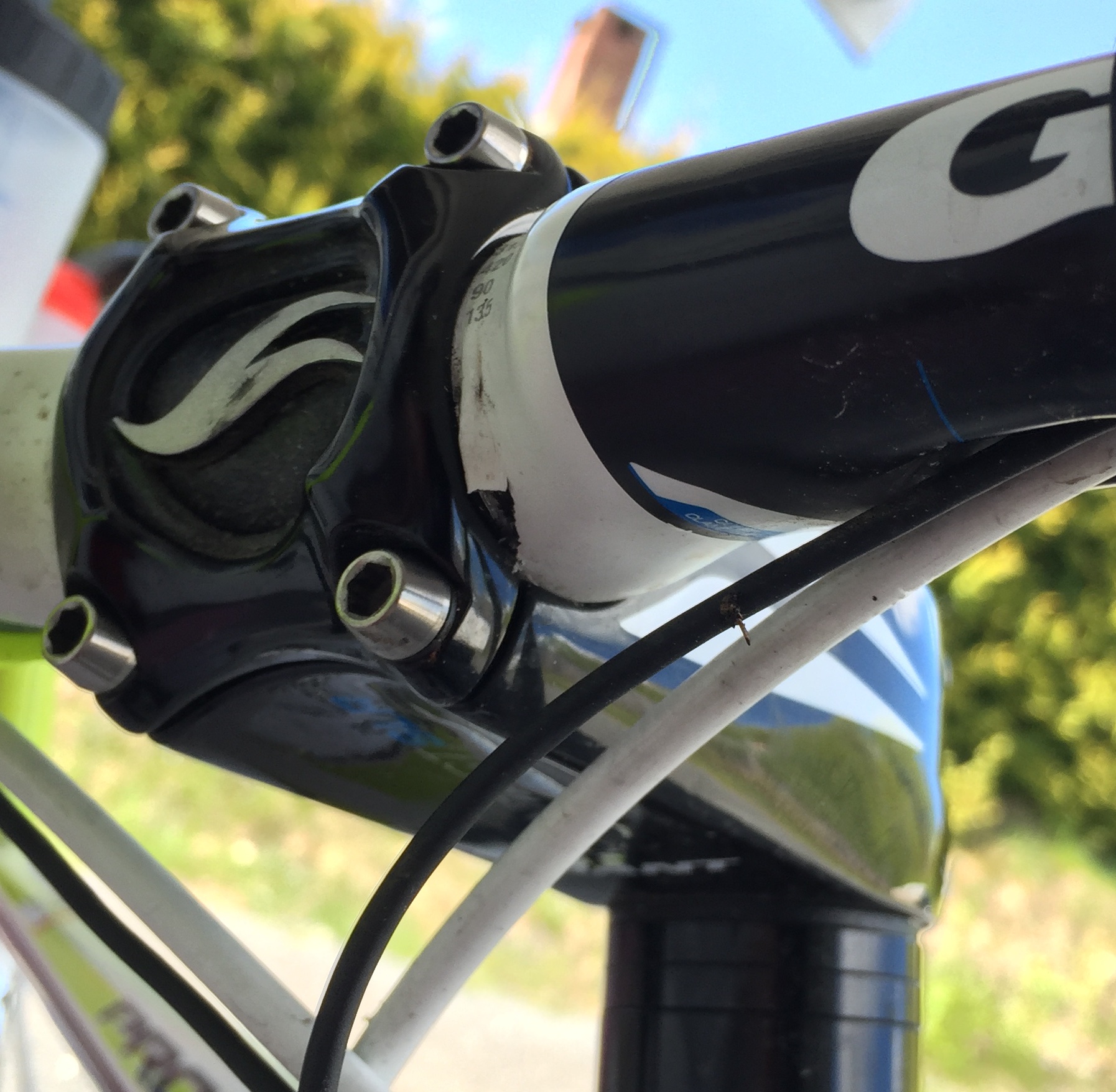

Ut å syklet på en vei som var i svært dårlig forfatning i dag. Klarte å sykle ned i et hull noe som gjorde at styret gikk ut av posisjon. Det var enkelt å rette opp, men vel hjemme ser jeg at det er en sprek på undersiden av styret rett ved der hvor stemmet begynner. Er det farlig, bør jeg bytte styre? Eller er det bare å kjøre videre? Styret er forresten et Giant Contact SLR

Noe sier meg at du vil få omtrent null svar som sier "det er ikke noe farlig, bare kjør videre!" ICON_SMILE
Når styret knekker i en høyresving samtidig som du møter et vogntog så har du noen sekunder på deg å tenke over hva som ville være riktig svar på ditt spørsmål. ICON_SMILE Kort sagt, kjøp nytt styre og lever eventuelt det gamle til reparasjon og ha det som reserve, hvis ikke sprekken er så nære stemmet at en reparasjon ikke lar seg gjøres.

Kan nesten se ut som det bare er maling som er sprukket opp?

Hvis det er en sprekk og ikke bare klistremerket som har vridd seg så må det byttes. Sykler du med sprekk i styret så kommer du ganske snart til å tryne skikkelig, det knekker tvers av uten varsel.

Demonter styret og se om det er sprekk i carbonet eller om det kun er lakken som har sprukket. Samme har skjedd med meg med eksakt samme styre. Kun lakken som sprakk/slapp når styret vred seg i stemet. Men sjekk NØYE

Sjekket styret på Spinn i Sandefjord. Ikke hull i mellom karbonet. Men de var usikre på det var helt trygt å sykle med. Er ikke snakk om mange kronene, så jeg bytter bare. Ikke verdt å ta noen sjanser.

Samme skjedde meg på tur med samme type styre. Stemet og styret er festet til hverandre med et lag "heft". Jeg vil tro at du har det samme problemet som meg, styret er like helt. Kun sjiktet som er brutt. Ta den med til der du kjøpte den, de bør kunne fortelle deg hvordan du skal forholde deg til det.
Er det propel? I så fall har du også opplevd vibrasjoner ved oppbremsing?
