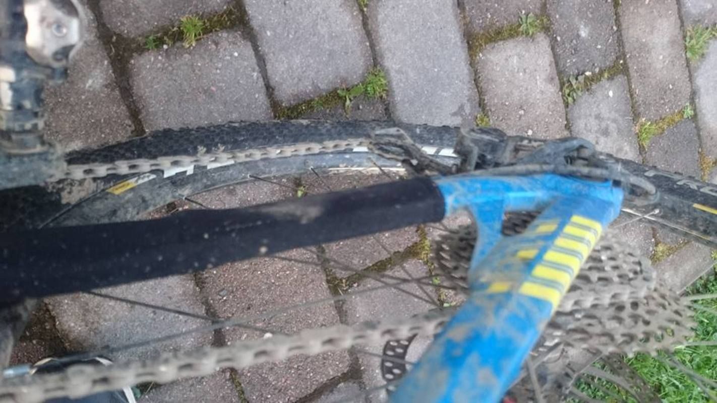

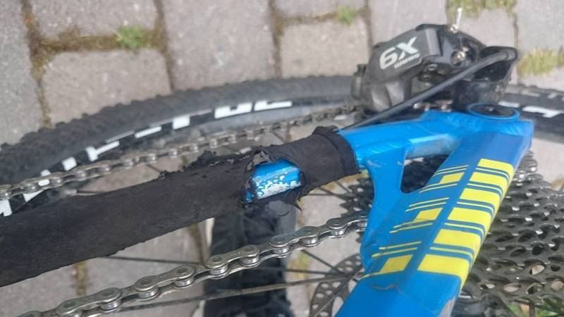

Da har jeg prøvd litt med det nye SRAM giret jeg fikk fra importøren. Det var ikke spesielt bedre så jeg byttet til Shimano XT istedet.
Vedlagt ligger to bilder tatt etter hver sin dag i Åre bikepark.
Dere kan vel se hvilket clutchgir som holder kjedet mest i ro...
Det er samme kjede, kjedelengde og drev på begge bildene, så eneste forskjellen er bakgir og sjalter selvfølgelig. At forskjellen skulle være såpass stor hadde jeg ikke trodd, aldri mere SRAM clutchgir på meg iallefall :-)

Herregud. Kjedet er like langt som sram anbefaler på begge bildene. Eneste som er byttet mellom bildene er chainstay beskytter og gir. Samme type chainstay beskytter.
Dette er ikke noe korstog mot sram, kun mine erfaringer.

Mulig jeg ikke helt forstår, men et type 2/clutch-gir bidrar vel bare med stramming av kjedet på nedsiden av kassetten, altså på kjedets "slakke" linje. Chainslap på oversiden av kjedestaget - som bildet ditt viser tegn på - kan vel ikke tilskrives forskjeller i clutch'ene mellom SRAM og Shimano?

Sant, jeg bare prøver å finne forklaringsmodeller, da det er flere som kan si at de har motstridende erfaringer enn deg. Er det forskjell i lengde på girarmen på XT og SRAM? Hvis XT-girarmen er lenger, vil den holde kjedet strammere på minsteklingen (det så veldig slakt ut på bildet med SRAM-girarm) ICON_SMILE

Jau, det trur eg det kan. Når du triller fort ned ein bakke, så vil kassetten gå fritt begge veger. Og viss da kjedet beveger seg mykje på nedsida, så vil dette forplante seg til oversida.
