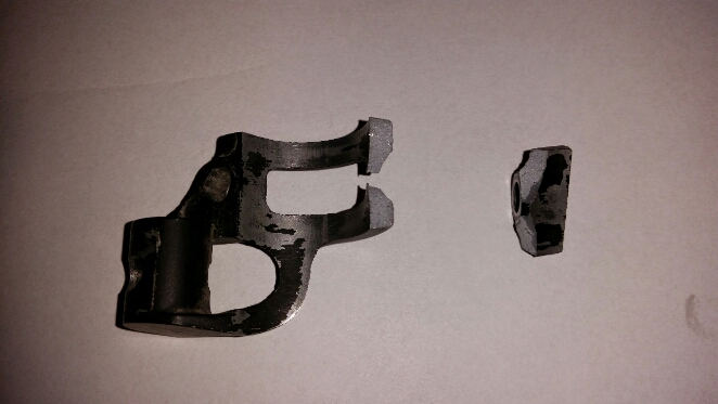

Hei!
Skulle ta en runde opp i åsen her i kveld, og oppdager at høyre bremsehendel var løs. Sattte på umbrakonøkkelen for å stramme den, og oppdaget at den hadde sprukket.
bremsehendelen er en Avid elixir cr.
er dette noe som er lett å få tak i?

Ahh,- takk! Bestilling på 2 stk. er sendt.
Har søkt litt rundt, og har funnet ut at dette er ett forholdsvis svakt design, i allefall på en dh-sykkel som blir brukt forholdsvis hardt rundt omkring på stiene i åsen her.
Så jeg harlevert delene til en kompis som har tilgang til en cnc-fres. Forhåpentligvis så får jeg noe i rustfritt stål solid nok til til en liten krig tilbake....

Svak? Tenker du på mekanisk styrke eller hvor kraftig bremsene biter? Rent mekanisk er de vel sterke nok til at det ikke skal knekke sånn uten videre. Et tips er å følge monteringsanvisningene og bruke momentnøkkel når man monterer deler på en sykkel. Da blir det stramt nok til at det sitter fast, men ikke strammere enn at delene kan vri og flytte på seg så de ikke går i stykker hvis man krasjer og treffer noe. Det er ingen garanti, men det hjelper.

Svakt, med tanke på hvor lite den tåler før den ryker. Bremsene biter akkurat som de skal. Det som er irritabelt her er at den har røket tilsynelatende uten grunn. Jeg vet akkurat hvor hardt den var skrudd fast, og det var slett ikke overdrevent hardt, akkurat som du sier, akkurat hardt nok til at den ikke flytter på seg ved bruk.
Men, delen er jo laget av dårlig støpegods. Får jeg lagd en del i stål, så kommer jeg fremdeles ikke til å stramme den hardere enn før, men da vet jeg i allefall at den ikke ryker uten grunn.
