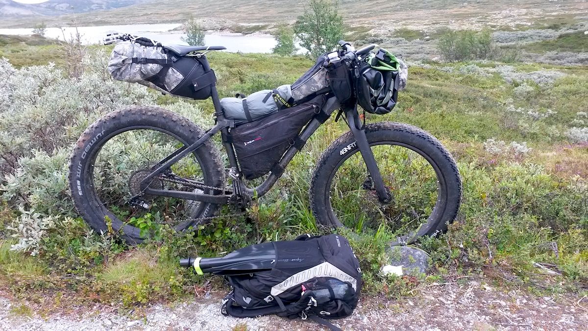

Og det er jeg glad for der jeg syklet (og padlet) tre dager alene på hardangervidda. OG JJ dekket er lettere enn 45NRTH Husker Du det erstattet, som hadde to rifter i sideveggen allerede. Sideveggen på JJ Snakeskin er langt mer solid, selv om dette går noe utover følelsen med underlaget.

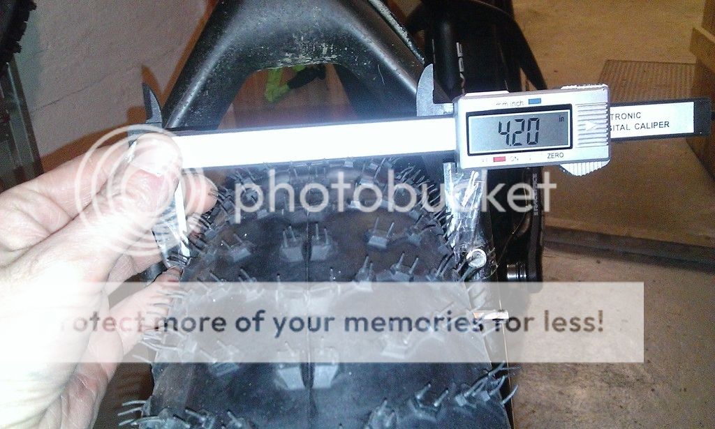

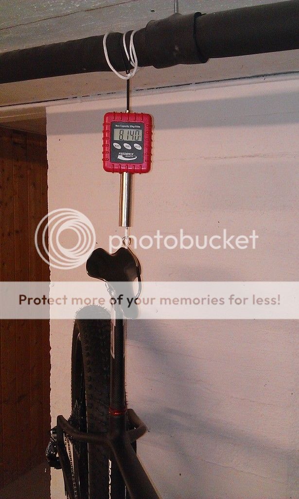

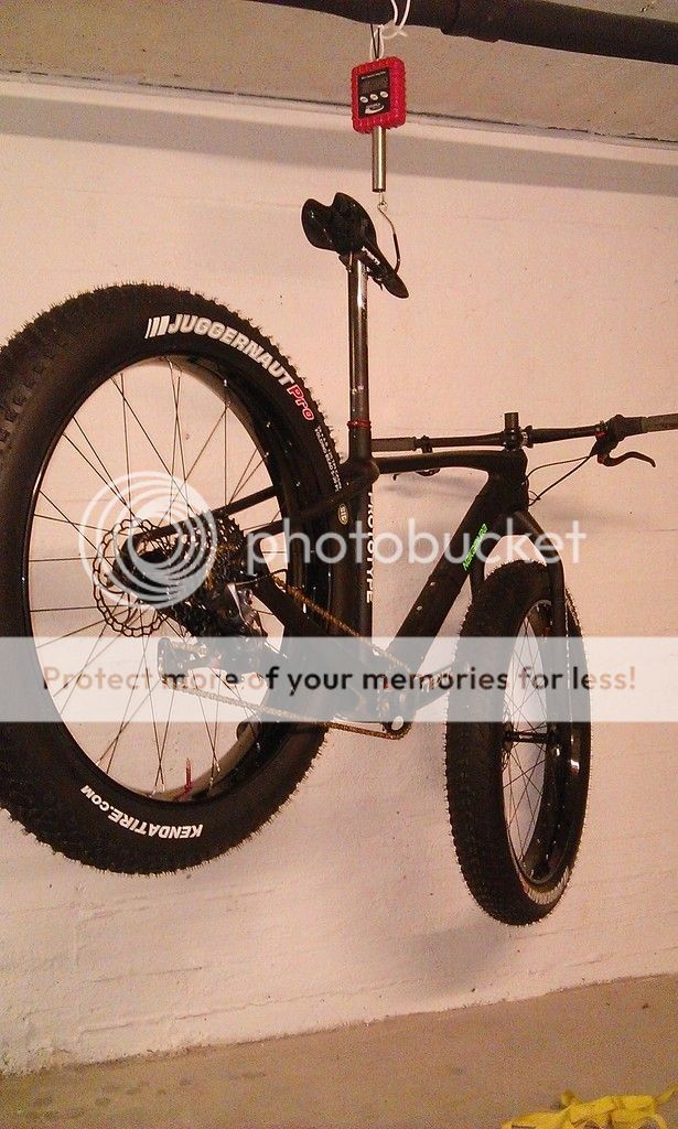

Fikk slengt på noen lettere Juggernaut pros (840 og 830g vs 899 og 907g på de forrige, pluss noen andre småtweaks hist og pist).
8140g (industri standard u/pedaler) og 8310g (med pedaler og flaskeholder aka. weightweenies standard) med 4.2'' reell dekkbredde. 750mm styre som før.
197 TA12 bak, 135mm TA15 foran. Når snøen kommer blir det 100mm felger og 150mm TA15 foran.
Det nye 100mm karbonhjulsettet som er på vei er bare 16g tyngre enn 80mm som sitter på nå, og 150 gaffelen som står klar er under 20g tyngre, så blir fortsatt under 8.2kg med 100mm felger. Juggernautene på 100 felg får nok en casing bredde på rundt 4.6'', så det kan bli aktuelt oppsett for NM fatbike i januar ved harde eller relativt faste forhold. Blir det løst blir det nok JJ 4.8''. Blir rundt 8.8kg med JJ4.8 på 100 felger, og det er fortsatt OK. Fikk Kenda til å lage en mer slangeløs vennlig løsning på Juggernautene, så får oppfordre dem om en Pro versjon i 4.5'' eller 4.8''. Hvis ikke så kommer Maxxis dem kanskje i forkjøpet.
