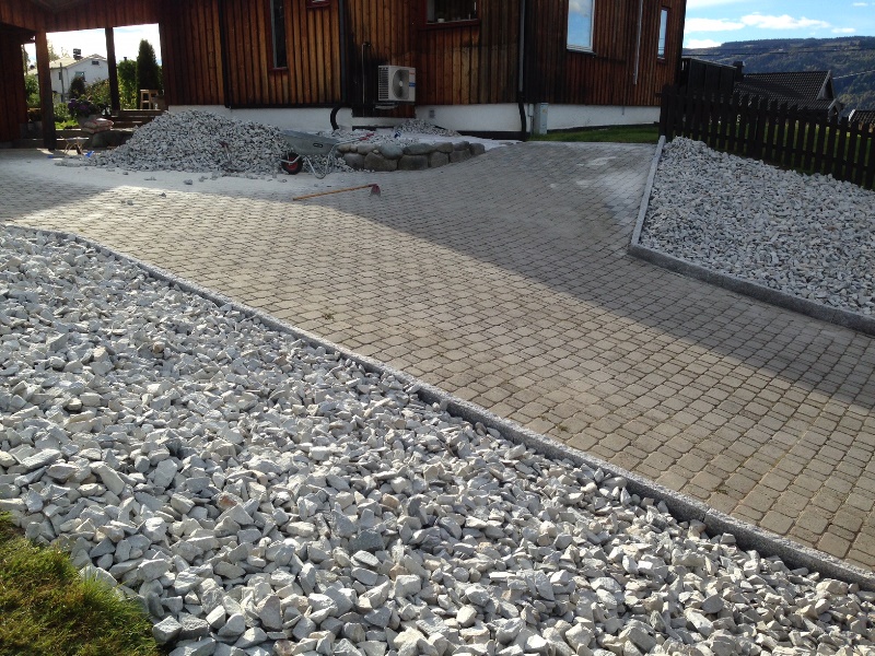

Jeg gjorde noe tilsvarende for noen år siden. Jeg la kl. 3 veiduk (burde kanskje brukt kl 4 da det kommer noen svært få grønne strå per sommer som jeg må nappe opp da de får feste på denne duken, men det er svært liten jobb). Fylte så på med 80/120 sprengstein istedet for bark. Fant en lys type som skiller seg litt ut og ser ganske eksklusiv ut. En landskapsarkitekt ville nok riste på hodet og si at skiferflis hadde vært mye penere, men opplever stadig at folk som går forbi stopper og kommenterer hvor fint og rent det ser ut. Og svært nære å være totalt vedlikeholdsfritt ICON_SMILE
Hvordan får en stein til å ligge i en slik skråning, spes. med duk under uten at alt havner i bunnen?

Sitat: Lillosti29
Supert - her var det masse bra.
Larsemannen: Går det ann å få et bilde. Her eller på PM?
Vinkler, grader, prosenter: Pokker da! Jeg får gå ut å måle. Tok det på feelingen. Har ikke kjørt ski der enda. Ei heller har det gått skred. Men takvinkel er 45-grader og tomta harmonerer med det.
Legger ved et bilde fra jeg holdt på med det. På langt nær så bratt som deg, kanskje 1:4 på de bratteste stedene. Men, dette skal en del til at det flytter seg, spesielt om du graver ut litt i bunn så de har en liten jordkant å ligge mot. Planen min er å sette inn noen få helårsgrønne planter for å bryte det grå.

Takk, Larsemannen. Det så flott ut. Et alternativ på veisiden hos meg kunne f.eks være slik stein + bygge opp en liten støttemur som andre har nevnt. Da får jeg slakkere og kortere skråning på den siden, samt vedlikeholdsfritt. Det er også et sted som brøytemannskapene lar få gjennomgå vinterstid, så stein er ingen dum ide.
På andre siden, og det største arealet, heller ned mot nabo med grønne områder etc, så der må det finnes en "grønn" løsning med jevn overgang til hans tomt slik at det harmonerer.
