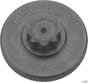

Husk at man helst bør ha et eget verktøy for å ta av og sette på dette lokket. En liten plastbit som koster 100,- (jepp, I shit you not) hos LBS.
