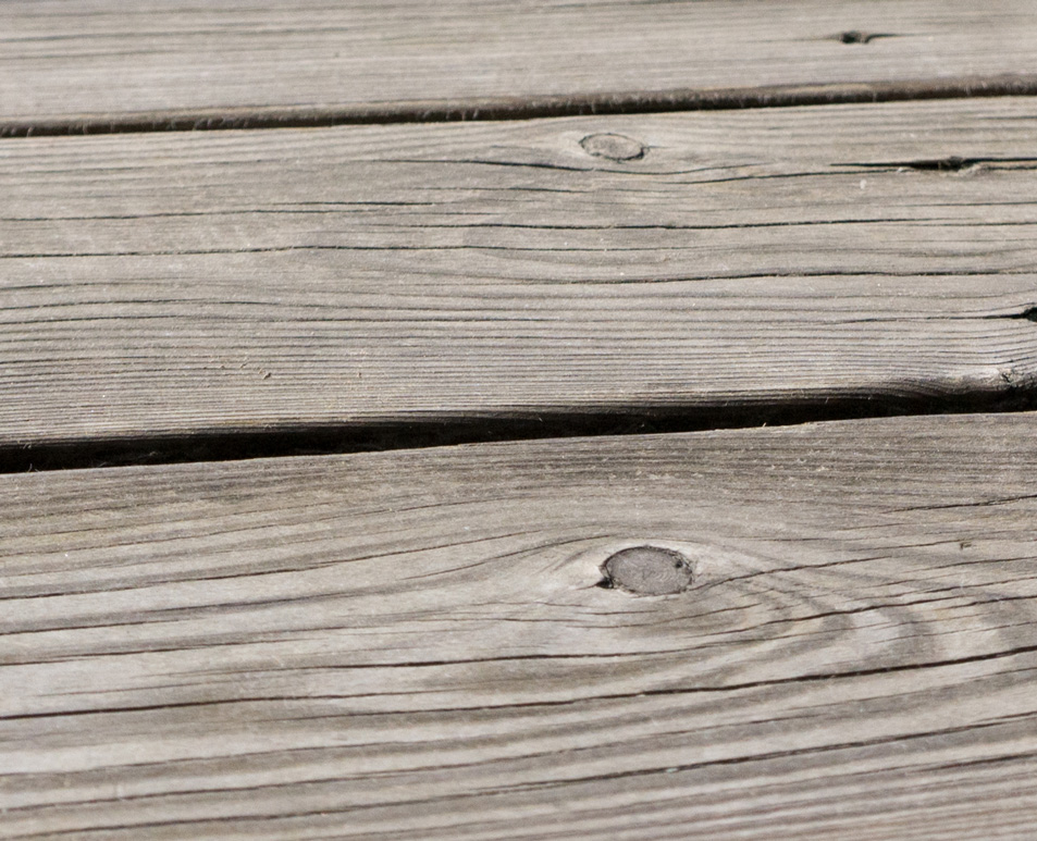

Jeg synes trykkimpregnert blir grå-aktig etter et par år hvis man bare oljer den med olje uten pigment.
Ikke sibirlerk-grå, men ganske grå.
Men jeg vet ikke om det kan være noe forskjell på fargen trykkimpregnert i utgangspunktet?

Jeg synes kanskje ikke dette blir så veldig pent, men hver sin smak:
