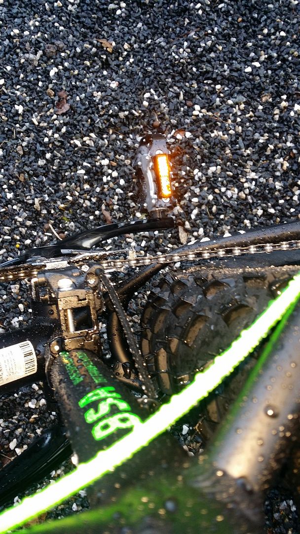

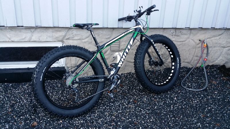

Japp, funker bra med lou fram og bak på nyeste 2 fat lite modellen. Akkurat hatt 1.5 time i skogen nå. 10psi i begge dekka og jeg på 100kg. Ikke et eneste subb noen gang. Gikk nå ifra snowshoe 4.7 dekka, grovere mønster på surly lou og bredere dekk , men syns det rullet lettere på asfalten og grusveiene, har ca 1km asfalt før jeg er i skogen snowshoe føltes ut som hadde klister på seg på asfalt strekkka ;-)
http://img.photobucket.com/albums/v396/AudiRs2/Mobile%20Uploads/20150408_192709.jpg
http://img.photobucket.com/albums/v396/AudiRs2/Mobile%20Uploads/20150408_192643.jpg
