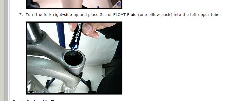

Hei,
Skal ha service på gaffelen, og de på Cyklon sa jeg måtte ha denne pillow packen, blir ikke helt klok på hvor denne skal brukes.
Skumringene?
Takker :-)

Halvpatten i luftkammer og50/50 blandig av grønn olje/float fluid til foam rings, eller kun 20wt gold..

Luftkammeret kommer man til fra "oversiden" av gaffelen regner jeg med?
Finnes det en "steg for steg" med bilder tilgjengelig?

Vet ikke hvilen gafflel du har men denne er lett å følge.
Fox 32 Service
Olje nivåer til nyere gaffler finnes HER

Float 32 29", 2013 mod.

Da bruker du 30mm 20wt gold i hvert bein som smøring, en halv pillow pack i luftkammeret.

Sitat: RobG
30 ml skal det vel være.

10 wt red eller green (det var visst det samme hvilken jeg valgte), ble jeg fortalt på tlf, stemmer?
Men dette luftkammeret, noen som vil forklare litt nærmere hva/hvor/hvordan osv?

Hvis du lese på Service siden så stå dette.
Høre du på meg, så kan du bruker 10wt Green eller 20wt Gold på din gaffel som smøreolje. Rød funker også, men grønn og gold er best til smøring.

Litt snodig at jeg ikke ble fortalt at green egnet seg best da jeg spurte, gold finner jeg ikke på nettsiden heller?
Skal det tappes/suges ut gammel olje fra luftkammeret?
