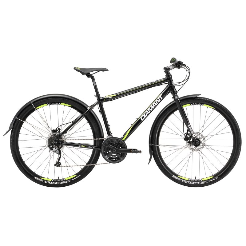

Nå har pendlerdistansen min blitt tredoblet, og jeg skaffer elsykkel istedet. Men jeg så idag at G-sport faktisk introduserer en urban 29er nå:
[img]https://gresvig.scene7.com/is/image/gresvig/173156001?wid=800&hei=800[/img]
https://www.gsport.no/produkt/173156/diamant-range-40-sykkel
Denne har solide skjermer, feste for bagasjebrett, stiv gaffel, og 54-622 Vee Speedster. Riktignok et billig 3x8-oppsett, men veldig lovende. Jeg vil ha navdynamo og navgir før jeg er fornøyd, men dette er et solid steg i riktig retning: En brukssykkel for behagelig helårssykling i norske forhold.
