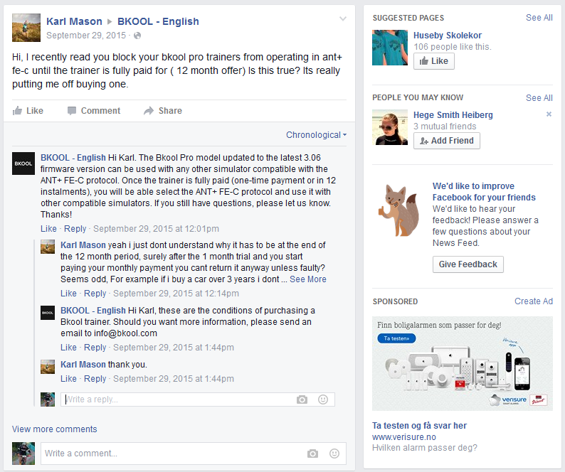

Ser ut til at du må betale for ett års premium abonnemnet før du kan bruke tredjepart program med full funksjonalitet (FE-C) !
Se linkene i tidligere svar i tråden.

Dette gjelder kun dersom du har kjøpt rulla på avbetaling direkte fra Bkool. Kjøper du den i butikk i Norge gjelder ikke denne begrensningen.

Sitat: Snorre 1967
Nei. Det er om man kjøper rullen på avbetaling. Jeg bruker Bkool uten trøbbel. Har kun måttet etterfylle luft i bakhjulet.
Det som er greia er at Bkool ikke virker i ERG mode da det er en bug i firmware som gjør at den justerer watten alt for høyt. Dette jobbes det med og vil vel bli fikset innbiller jeg meg.
Økta blir ikke veldig mye dårligere om man må pushe og holde watten selv heller ICON_WINK
