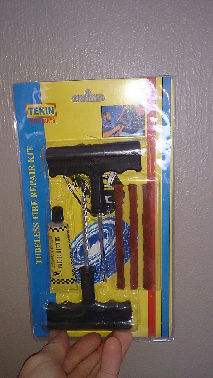

Har ikke lenger med meg ekstra slange på tur. Har med meg reperasjonskit for dekk og ekstra guffe. Vis jeg skulle være uheldig å lage hull eller sprekk som ikke guffe tetter.
Mye enklere å reparere dekk enn å putte inn slange. Når en kjører slangeløst. Og det går fortere.

Hvilket repkit bruker du?
Og hvordan funker det i praksis ute i felten? Jeg tenker da på gjørme og annen dritt som gjør slangeløstlivet surt.

Det er det som er fint med repkit. Man heller på litt veske fra drikkeflasken. Vis det er gjørme/ ymse ting rundt hull/sprekk. Lar dekket sitte på hjulet, ikke noe guffesøl, som da man tar av dekk. Så borrer man sprekken rund og setter inn en plugg, som er full av lim. Fortsatt guffe igjen, bare å sykle videre. Kan være et problem med flenge i sideveggene, som Krankdrev beskriver.
Dette settet er det jeg har

Her er Rørleggern sitt kit in action, på sykkelen til nettopp Rørleggern, etter at en lumsk , skarp stein som stod rett opp av isen kuttet seg gjennom:

Se der ja. Veldig enkelt å holde kamera. Når man er på tur med dyktige syklister ;-) Dette skjedde faktisk på første turen etter at kittet ble kjøpt inn. Var Eirikm som rådet meg til det. Og det høres fornuftig å ha med slange også.
